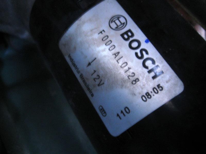

Motor de Partida Bosch. Motor de Arranque para Ônibus O364 e Caminhões 1316,1513. Serve também para Colheitadeira New HolandFNH 8040,8255. Plug and Play no Motor OM-364 da Toyota Bandeirante. Recomendo MUITO. Nunca mais tive problemas para ligar a Band mesmo em temperaturas abaixo de 0ºC. :dance:

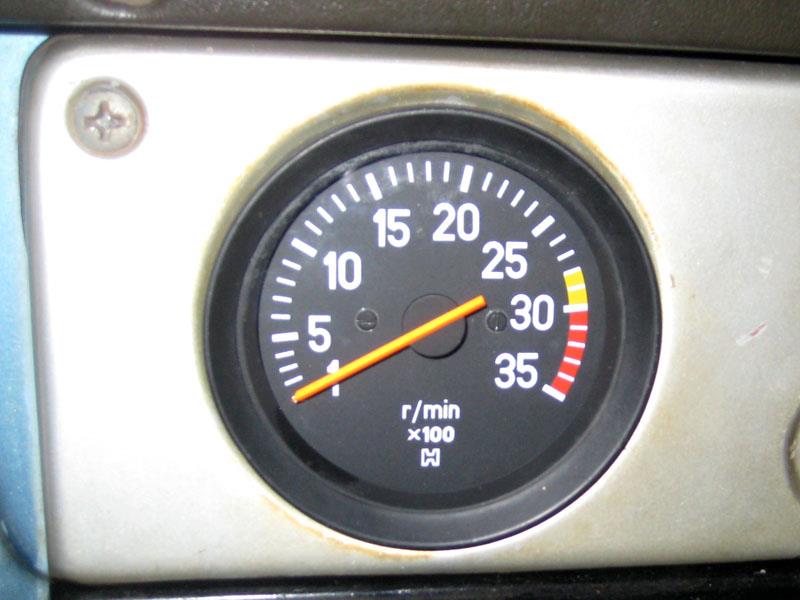

Consegui um contagiros original Horasa. (Raridade) Mandei aferir com um tacômetro digital a laser na polia do motor e ficou perfeito. Marca 100% preciso.

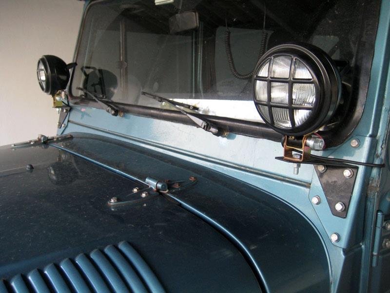

Farol de milha genérico. Enquanto não tem HELLA, vai no genérico mesmo.
Só pra melhorar a iluminação lateral em trilhas.
