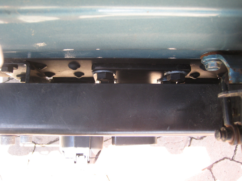

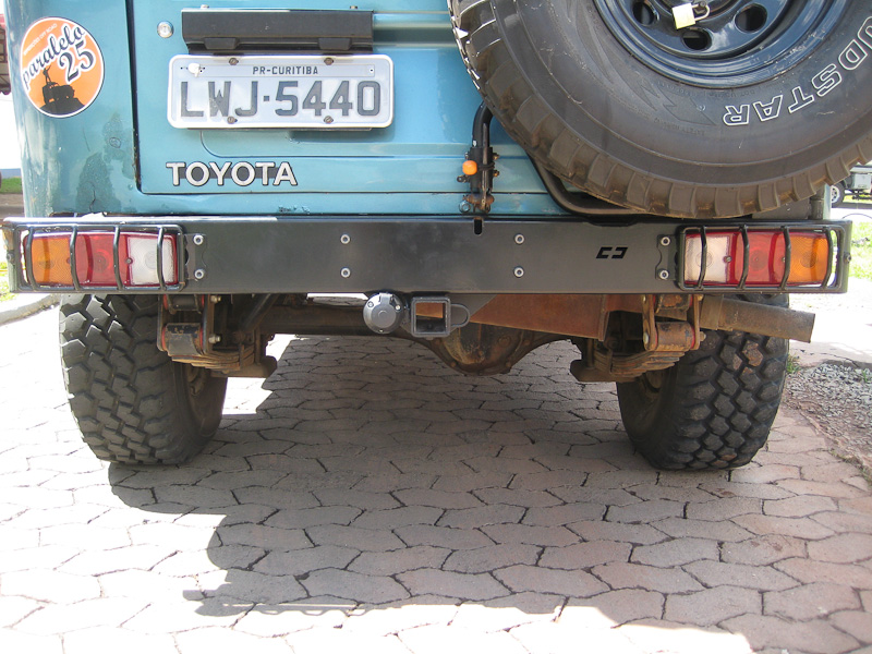

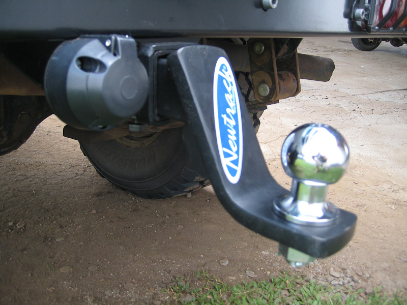

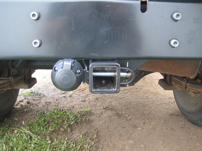

Ontem depois de postar as fotos de minha última viagem, fiquei de enviar as fotos do novo engate da NewTrack.
A instalação foi bem simples, ele já vem com os parafusos e furos na medida dos furos do chassis.
Consegui instalar sem remover o parachoque. O engate parece ser bastante robusto e já vem com a tomada elétrica pronta.
Depois de parafusados os 4 parafusos na parte de trás do chassis, basta fazer 2 novos furos na parte de baixo do chassis e prender mais 2 parafusos. Instalação pode ser feito em menos de meia hora com a parte elétrica e em 10 minutos sem a parte elétrica. ;)
Ainda não testei, não reboquei nada. Mas ele parece ser bastante forte e bem acabado.

O engate parece muito interessante, estou pensando seriamente em colocar um igual a este porque o meu que é "não-removível" pega em muitas valetas nas trilhas. Com um igual a esse da newtrack acho que daria para ganhar um pouco mais no ângulo de saída da minha band.
Uma dúvida, para que servem aqueles parafusos allen na face do parachoque?
Ola Rafael, esses parafusos são do parachoque mesmo. Eles seguram o suporte do parachoque que vai preso ao chassis.
Esses suportes afastam o parachoque do chassis, para alinhar ele com as lanternas.
Nessa foto vista de cima da pra ver o suporte do parachoque do lado esquerdo e o engate parafusado ao chassis ao centro.
