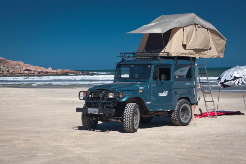

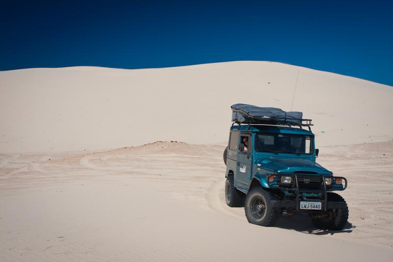

Estou devendo umas fotos do engate, chegou ontem e já instalei hoje. Em breve eu posto as fotos.
Hoje vou postar umas fotos da viagem do final de semana. Farol de Santa Marta - Laguna - SC.
Como sei que os que acompanham o meu tópico gostam mais das fotos que das atualizações da Band, seguem algumas fotos da viagem. hehehe
Anexo 336985Anexo 336992Anexo 336990Anexo 336996Anexo 336999Anexo 336993Anexo 336997Anexo 336986Anexo 336998Anexo 336991Anexo 337000Anexo 336994Anexo 336995Anexo 336987Anexo 336988Anexo 336989Anexo 337001Anexo 337002Anexo 337003Anexo 337004
Caramba Maik,
Que fotos!
Você faz vídeos também?
O Clemente está concorrendo em um concurso de vídeos (http://www.4x4brasil.com.br/forum/la...on-portal.html). Quem sabe você não concorre também.
