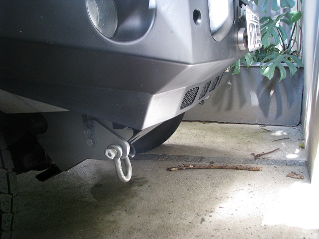

    Mais um pequeno upgrade. Vi uma vez no Youtube um vídeo de um resgate desastroso de uma Prado. Os pontos de reboque dianteiro não resistiram e a frente inteira foi arrancada, até os faróis . Foi em algum país árabe, estava atolado até os eixos e deram um puxão daqueles. Não encontrei o vídeo para mostar aqui, se alguém souber dele favor postar.
    Resolvi fabricar pontos de ancoragem de acordo com os desenhos que encontrei na Pradopoint. Lá tem as dimensões e opiniões do pessoal: DIY recovery points - Page 2.
    Fiz no oxicorte e mandei furar num torneiro. Gasto total R$ 55,00 para os 2.
    Como vocês podem ver nas fotos, o original fica bem baixo e o esforço tende a fazer a parte de trás descer, onde praticamente já acabou o aço. Embora os novos pontos também não fiquem no alinhamento ideal do chassis, já está na parte mais alta, pegando a seção nos 2 lados. Além disso diminui bastante o momento.
    Dá um trabalhinho para instalar. No furo inferior já existe a rosca, é de 12 mm x 1.25. No superior é aberto. A parte externa é grande, mas a interna deve ter uns 10 mm. tem que alargar para caber o parafuso 12 mm. O problema é que o radiador está logo atrás, não há espaço para trabalhar. Então tem que soltar os 4 parafusos que o sustentam e afastá-lo para trás. Não precisa soltar nenhuma mangueira. Cuidado para a broca não furar o radiador. Por vias das dúvidas coloquei um pedaço de metal atrás do furo antes de usar a furadeira.
    Outro problema adicional que tive foi por causa do parachoque da 4wheel. A alma dele está próxima dos suportes inferiores do radiador, quase não tinha espaço para trabalhar. Tive que soltar o guincho.
    Não sei se esse esquema dá certo no parachoque original. Se alguém quiser tentar é só fazer o molde em papelão.
    Agora vou pensar na traseira.
