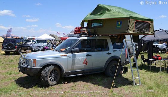

    Tenho uma disco3 bem rodada 325mil km, e comecei a montagem , quer dizer a adquirir as coisa para montagem de um micro home nela.
    Já adquiri os trilhos originais e agora o rack original
    Já adquiri uma barraca de teto.

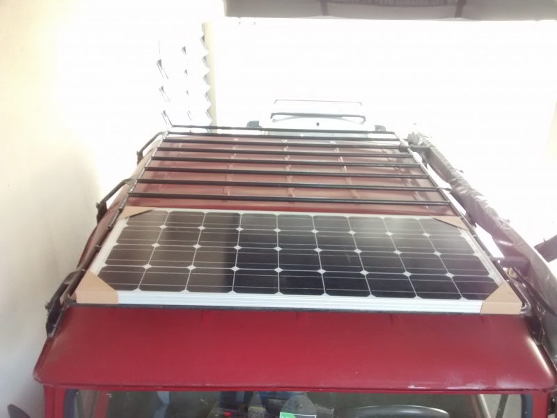

    Sobre o painel solar tem que estudar corretamente o espaço que tem disponível no bagageiro, mas já te aconselho no minimo um de 100w que gera em torno de 5,3 A. No meu caso na foto abaixo, a Toyota Bandeirante jipe curto com uma barraca sumatra casal só me comportou esse de 100w que mede 1,2m X 0,54m, assim não ficando nada para fora do bagageiro nas laterais.

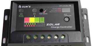

    Além do painel solar, vai precisar de um controlador de carga compatível com o painel que comprar (corrente fornecida/consumida) e os conectores para o painel.
    Para ligação use o esquema do Almir, é bem pensado o q ele fez com os relés.

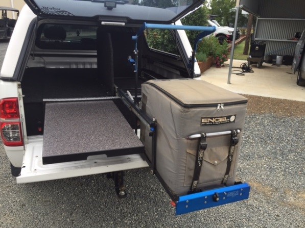

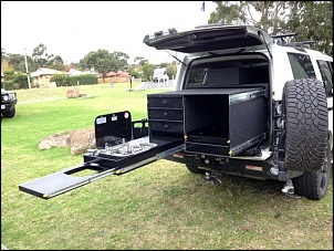

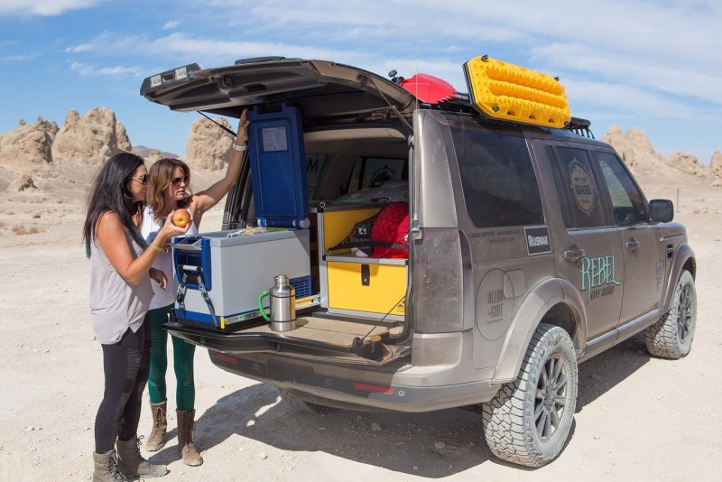

    As discoverys que consegui ver na internet, não ajudam muito:
    -3ea4fd7a8e570c4078ef827a2398dfdf.jpg-4ce4208f29da0df7a0a2e2caa55e19a8.jpg-44657c0ecc8b0c9988444353feac71eb.jpg
    Nenhuma trás configuração interna.
    Para interna estou observando estas, inclusive a do Almir
    -cd6eac0a12cb6cb5baf616146683c81f.jpg-cb529d9639833d16855d5b06f76eecdf.jpg-a8a8bc3f796d90bc4612e64a4564e9be.jpg-drop-down-fridge-slides05.jpg
    Problema é realmente a geladeira,
    Elber Geladeiras - Geladeira GC 65 TRUCK BIVOLT
    pois sua altura me atrapalha muito para a cama. Solução será colocar fogão debaixo da geladeira, porém ficará como um armário e não estou gostando.

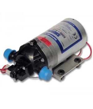

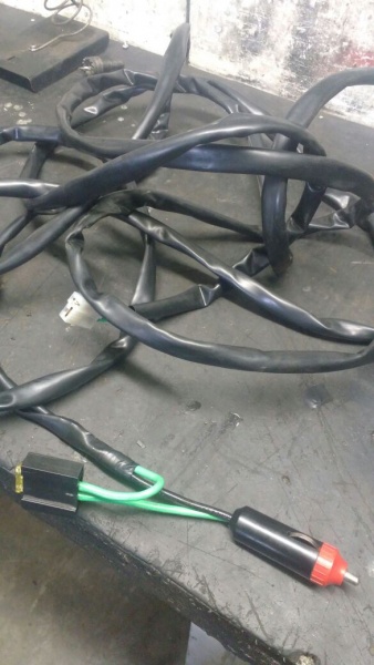

    Hj fiz um chicote 5 mt para a geladeira, testado e aprovado.
    Agora começar pesquisa para fabricar uma caixa de distribuição energia e água pro veículo.
    Alguém tem uma lista do que é necessário, como disse antes , tenho dificuldade de profissional por aqui e vou montando devagar com um eletricista daqui e agora começar a pesquisar qualidade e preço destes itens isoladamente, no momento só para ter uma idéia de volume para a caixa.-thumb_300-350-bombapressurizadora-sh8000-bomba_4c0d7f35ffb7448332f11d1b3d1bf7f7.jpg-bateria.jpg-fonte-automotiva.jpg-reservatorio-agua.jpg-controlador-carga.jpg-isolador-bateria.jpg-filtro-e-bomba.jpg-img-20170809-wa0027.jpg-img-20170803-wa0038.jpg

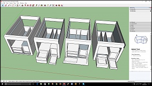

    Saiu o primeiro layuot, tá difícil conciliar geladeira e uma cama casal.
    Mas já é um começo.
    este programa deve ser muito bom, só que para mim, tá complicado saber usar, mas quebra um galho.

    Caro Mougan, na escolha da placa solar deve-se considerar que nem todo dia faz sol direto, as vezes fica um dia inteiro ou até dois nublado. Assim sendo apesar de uma placa de 100W com sol conseguir carregar uma bateria o suficiente para manter uma geladeira ligada dia e noite, se vc pegar uns dias nublados complica. Eu tenho uma placa de 150W com uma bateria de 90Ah e funciona muito bem até o máximo de um dia sem sol. A bateria é apenas para alimentar a geladeira. Durante o dia regulo ela a -15 graus e assim que a bateria deixa de ser carregada por luz solar por volta das cinco da tarde abaixo para -1 grau. Assim ela fica ligada a madrugada inteira com o compressor ligando e desligando para manter a temperatura selecionada. Quanto a bateria eu fiz um battery pack e coloquei a bateria dentro e fiz as ligações internas com fusiveis e tal. Assim sendo coloco ela no carro só quando for para um lugar sem energia e vou precisar da geladeira. Na África do Sul os experientes em safaris dizem que para garantir a possibilidade de dias nublados o minimo deve ser uma placa de 250W. Isto para alimentar uma geladeira direto e alguns pontos de luz durante a noite. Aqui no Brasil não é muito comum a utilização de placa solar para a alimentação de baterias automotivas em carros. Creio que dependendo da demanda de energia que vc terá na sua Disco 3 uma placa de 100W certamente não será suficiente, minha opinião. Um detalhe importante é só ligar o painel no controlador de carga depois deste já estar previamente ligado à bateria. Senão vc corre o risco de queimar o seu controlador. Vá com calma que não é um bicho de sete cabeças não, boa sorte ai e qualquer dúvida pode perguntar, grande abraço.
