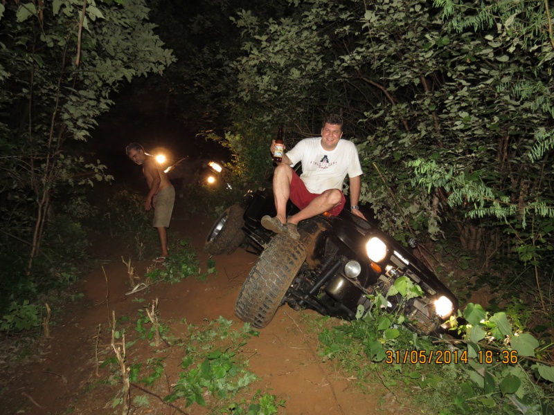

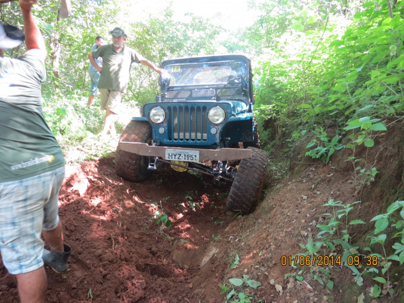

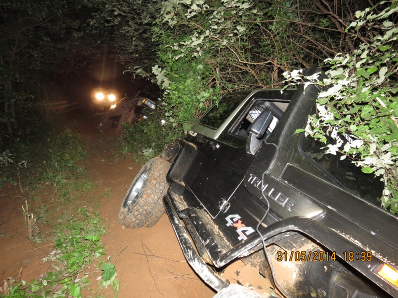

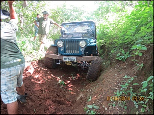

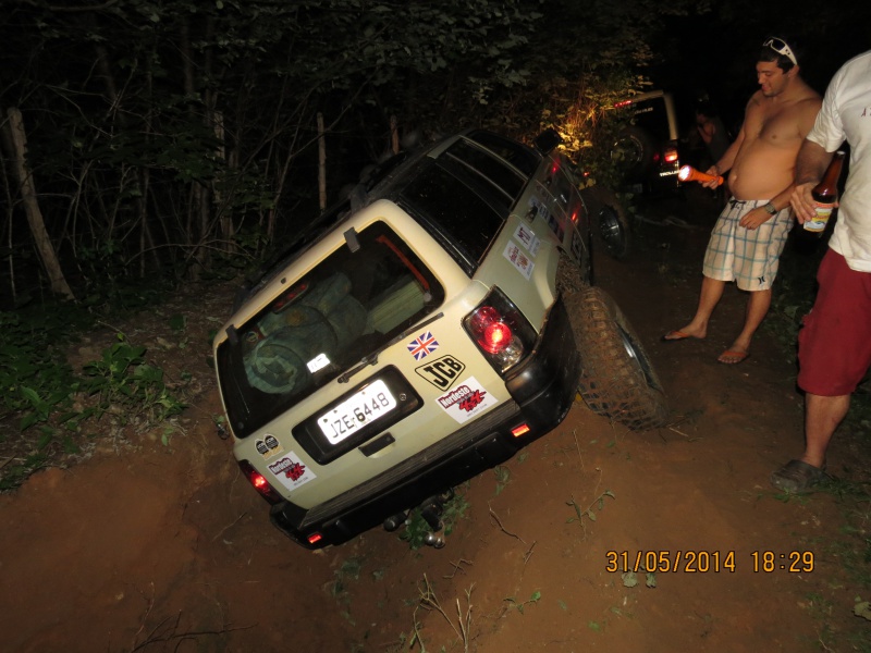

    Sem querer ser metido demais no seu tópico (se quiser depois posso apagar)... nesse fds fizemos a trilha do juá... inclusive quando estávamos saindo do Juá, copiei no rádio a turma andando (sr Fábio e cia)... mas eu tava tão cansado que preferi ir pra casa!
    Nas imagens... todos os 10 carros desceram a serra... alguns se engancharam mas com técnica todos passaram... chegando no local do acampamento, cerva, carne... e uma promessa, deixar lá em cima (pois pra descer todo santo ajuda) os guias que desbastaram o mato da trilha. Eu e a Cheroka subimos, com muita raça... então a foto do lindo visual as 17:44 é da subida... na descida a cheroka tomba numa vala... o Victor vem tirar e cai também... depois de muito trabalho braçal, quebrando barranco com pá, consegui tirar a cheroka do buraco (isso mesmo meu jeep leve e "franzino") e depois a cheroka tirou o troller do Victor...
    No dia seguinte foi só alegria... como diz o ditado aos trancos e barrancos... descemos...
    É isso...
    Se tiver poluindo o tópico... avise que a gente tenta excluir beleza?
    Pablo
