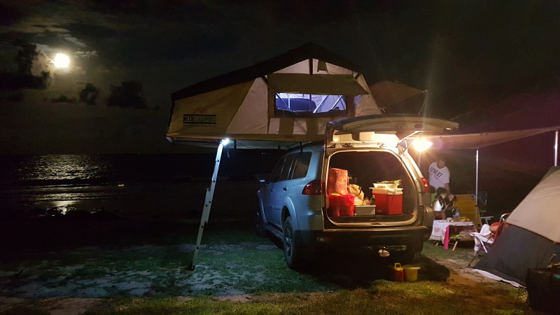

    efcarmo
    3 Anexo(s)
    Postado originalmente por Leonardo Machado Ver Post
    Bacana de mais!!! Aproveito p perguntar: quais itens de proteção acha imprescindível para essas viagens pela Amér. do Sul sem adrentrar nos "pesados" off road? Se puder mencionar outros itens ou adaptações relevantes? Ou até mesmo de aparente "insignificância... eu imaginei: barraca de teto ao forro de proteção interno, inclusive...Algum item de proteção de pintura (película?)... tb pensei de adapitar alguns "armarios" no porta malas... alguém já viu esse tipo de organização??? Bom é nesse sentido . rsrsrs
    Ola Leonardo estou pesquisando alguns itens e ideias para modificar minha viatura, adquiri a cerca de 2 anos uma Pajero Dakar HPE 7 lugares 2012 em virtude de ser um bom carro e com grande espaco interno para o dia a dia com a familia e ja me resolvia os finais de semana para puxar o moto de trilha, ja tive a oportunidade de conhecer a america do sul de moto e recentemente pensei que nada mais justo do que em fazer com a família por isto as alterações.
    Não fiz nada comparado ao amigo, apenas coisas básicas, instalei pedal booster e chip de potencia da pardum ja melhorou da agua pro vinho desenvolve igual um carro pequeno, coloquei barras transversais compradas no ML e barraca de teto expedition e toldo lateral da bluecamping de blumenau SC, mandei fazer um suporte de bateria que utilizasse uns parafusos originais ao lado do abs do carro e coloquei uma estacionaria da freedom de 60 amperes, e um esquema que ela carrega quando o carro esta ligado fora disso fica isolada do restante, puxei um cabo direto para o porta malas uso ela para ligar os leds 12v e pretendo colocar uma geladeira da waeco CFX, fiz uma caixa de cozinha/camping que vi no you tube la fora conhecem como "chuck box" tem varias na net e cada vez que usamos sempre surgem novas necessidades e alterações kkk so usando mesmo pra saber segue umas fotinhos do carro e da barraca, um camping que fizemos no Retiro dos Padres/Bombinhas-SC
    Anexo 551243Anexo 551244Anexo 551245
    Meu chuck box esta desmontado para algumas alterações porem ficou bem similar a este
    Chuck Box - Type 1 - YouTube
