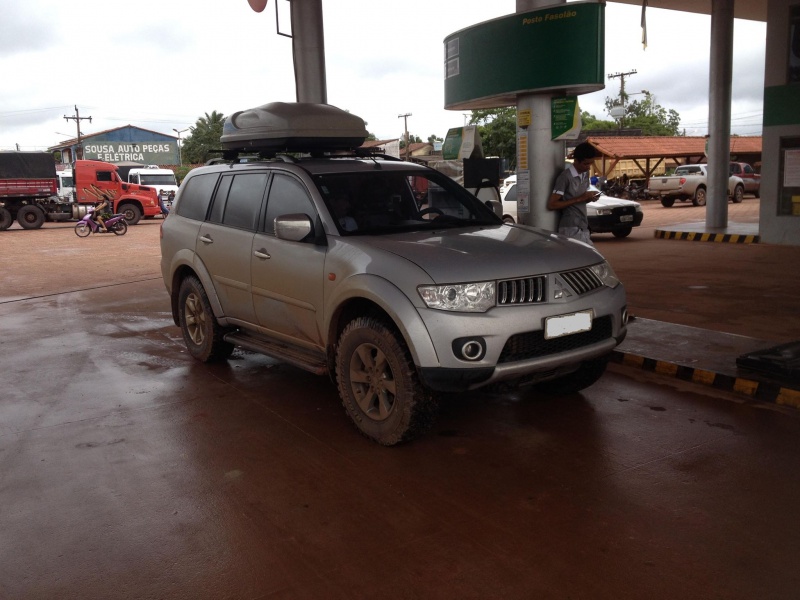

    Santiago,
    Ficou bom então quase 2.5", lance da mola sair deve ser na traseira. Será que o amortecedor não tem muito curso para a mola da Ironman?

    santiagoniva
    Andre;
    E so comprar e colocar o kit ironman de mola e amortecedor. Com isso ja soluciona boa parte de altura, e o shim que tem na frente nas freada e boa parte da saida de traseira. Ai encaixa o pneu que quizer. Esse kit coloca ate vc mesmo.. nao me preciza nada especial...
    boa sorte ai

  • 19/02/2014, 11:21
    santiagoniva
    Luiz;
    sim 2,5 e o problema sim e com a mola traseira. Olha foi engracado porque na hora que bote o carro no elevador da oficina a mola original ja fico solta.... bamba... deixa ate preocupado. da uma olhada depois com calma na tua. Ai foi que decidimos logo fazer um revestimento na mola ironman nova e uma trava.
