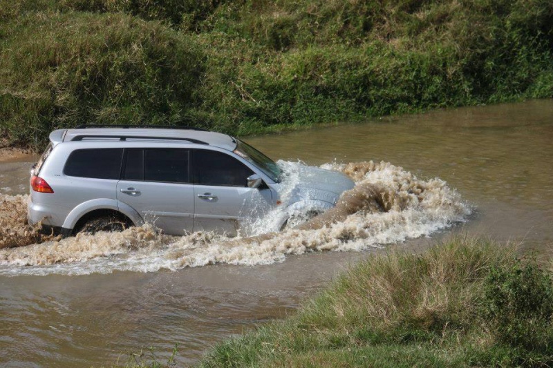

  • 16/07/2014, 16:20
    goyabah
    3 Anexo(s)
    Postado originalmente por santiagoniva Ver Post
    Enrique,
    Não teve nada disso, fique tranquilo si vc instalar o da triton savana. E tudo original de fábrica. Me de uns dias que tiro as fotos para você.
    O que eu preciso: Ou snorkel, ou, juizo na travessia de rios. Ela sobreviveu graças a santa drenagem da caixa do filtro e a tirada de pé [suave ou entra pelo outro lado]. Mas que susto.
    Anexo 470999Anexo 471000Anexo 471001
