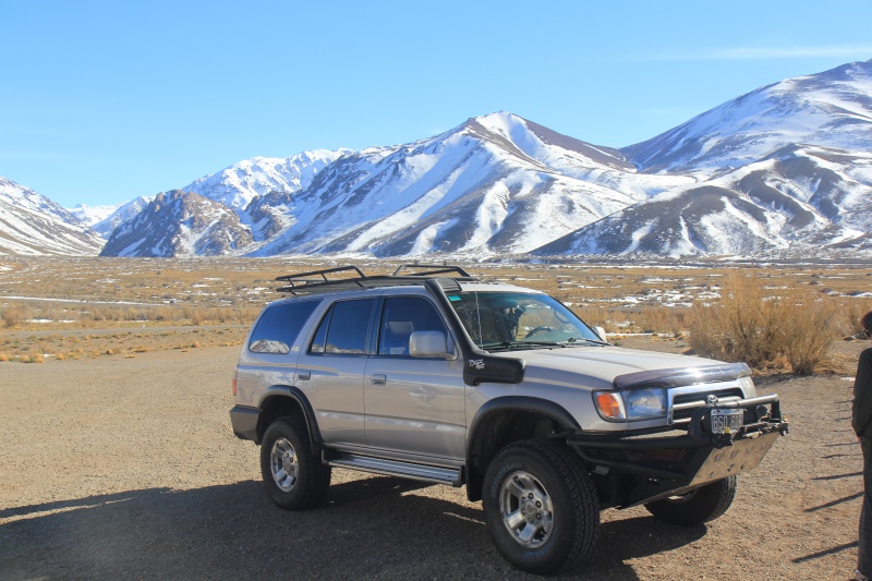

    Bom so esclarecendo que me refiro a toyota sw4 velha ate ano 2000.... as novas são a mesma parcaria que tudo novo de hoje, na montanha e no mato.
    mas diferencias importantes:
    suspensão tem curso mais curto
    e cheia de plastico
    lactaria muito fina
    e muito maior de tamanho para encaixar fazil em trilha de montanha

    Bom dia Franken
    A legislacao na argentina nao proibe o uso de bumber, somente exige que ele nao sobrepase em mais de 2 polegadas a linha do capo, ou que este seja integrado ao carro nao anulando as funcoes de airbag e mantendo a capacidade de deformacao, como tem no meu carro e na minha toyota da argentina. O formato do da foto do carro de voce, e o que nao e mais aceito la.

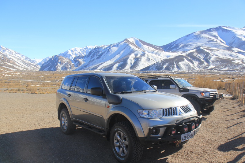

    Enfim... Vamos la, To montando e modificando toda a ineficiencia da minha nova Pajero Dakar. As primeras mudancas sao (ja feitas):
    - Suspensao IronMan
    - Kit de protecoes ROAD Teach
    - Rack e Bagageiro THULE (Meu carro e sem longarinas, ai compre na Thule perante a Versao do carro australiano o Challenger que e igual a Pajero Dakar), suporte de pranchas duplo.
    - Reboque
    A ser feito:
    - Snorkel da Triton Svanna 2013
    - Rock Slider Road Tech
    - guincho Warn xc 9000
    - 4 farol milha warn (2 HID + 2 neblina amarelos)
    - suporte guincho embutido ou front bumper IronMan???
    - Chip de potenciacao
    - Radio VHF com console de teto
    Dicas? alguem ja fez a experiencia? equipamento disponivel?
    Vou ir postando aqui que teve um bom feedback para fabricar equipamento para este carro como e o caso de Otavio da Road Tech... e quem nao quiz nem dar atencao com o caso da Power Off Road... Atendimento ao cliente e algo sinistro ... muito a desejar nestes dias no Brasil!
    vamos la..
    abraco
