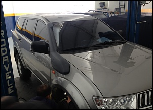

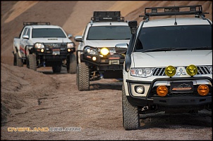

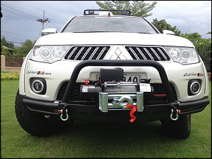

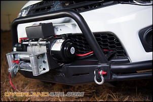

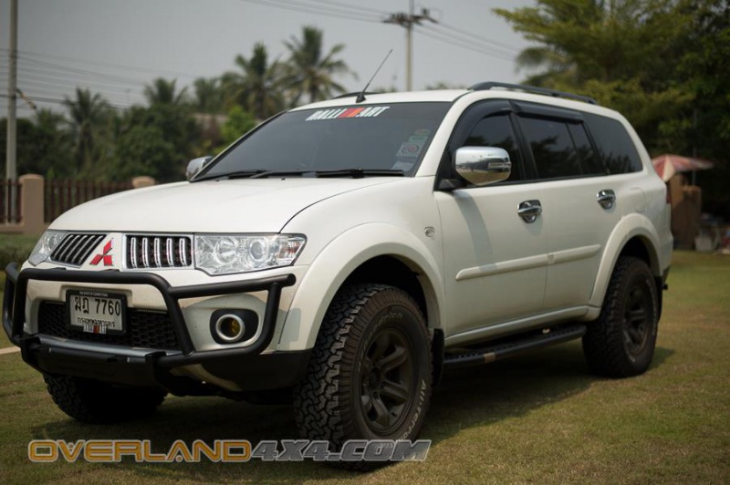

    Algumas fotos que estamos utilizando para bolar ideias....
    Miniaturas de Anexos Miniaturas de Anexos Pajero Dakar - Modif p viajens longas-941947_345419442253090_1252091775_n.jpg   Pajero Dakar - Modif p viajens longas-408496_331882503606784_1936039178_n.jpg   Pajero Dakar - Modif p viajens longas-406376_311463428982025_1848142025_n.jpg   Pajero Dakar - Modif p viajens longas-1011389_352040791590955_101649681_n.jpg   Pajero Dakar - Modif p viajens longas-601284_305490479579320_648723571_n.jpg

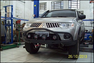

    fotos da preparacao com road tech!
    O bumper e rock slider estao finalizando!
    Miniaturas de Anexos Miniaturas de Anexos Pajero Dakar - Modif p viajens longas-101_0059-11-.jpg

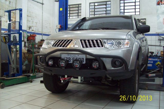

    Finalizada!!!
    Finalizada!!!
    Citação Postado originalmente por santiagoniva Ver Post
    Miniaturas de Anexos Miniaturas de Anexos Pajero Dakar - Modif p viajens longas-mit-dakar.jpg
