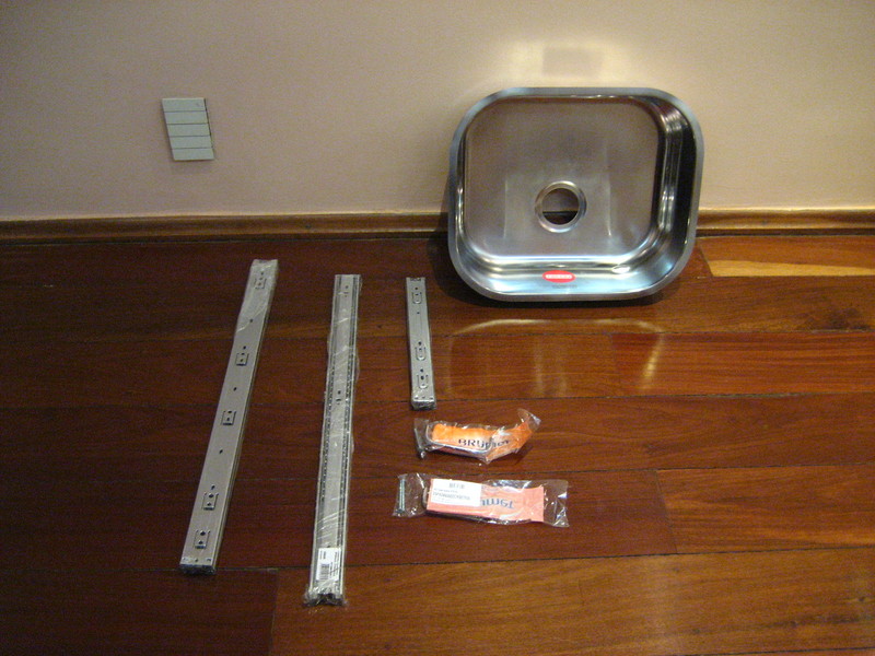

    Pessoal, só para já alimentar o tópico com alguma coisa, aqui vão as primeiras aquisições:
    Na foto temos dois pares de trilhos telescópicos de 650mm que serão adaptados para 900mm para o nosso sistema de "drawers", uma corrediça de 300mm que será de uma pequena gaveta, dois puxadores (tava lá na Leroy Merlin mesmo, resolvi pegar logo) e ainda a cuba que será a nossa pia da cozinha (a cuba tem 400x340x150mm) e ainda estou pensando no funcionamento da torneira, tanto no encaixe dela (algo retrátil para entrar na gaveta) e também no fornecimento de água, por gravidade ou por pressão... não sei ainda.. Estou fazendo o projeto em 3D ainda, assim que tiver algo concreto posto aqui!

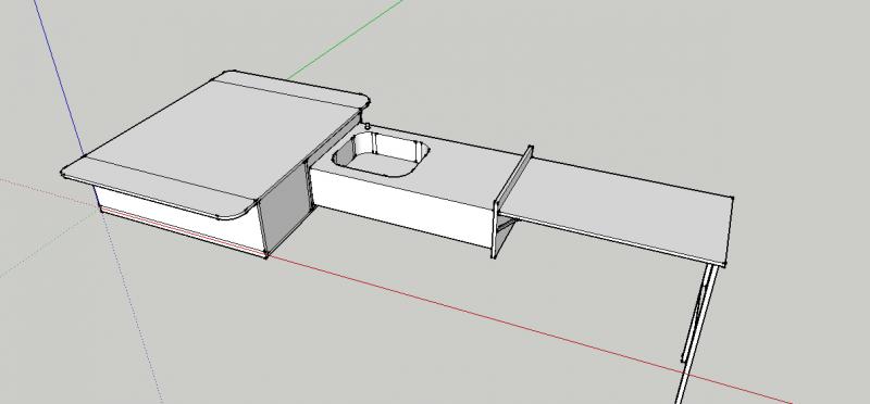

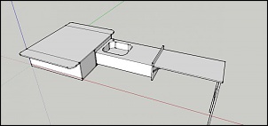

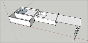

    Pessoal, segue abaixo uma imagem do projeto... é meio complicado de explicar por aqui mas a imagem já é bem clara... Preciso da ajuda de vocês com ideias de todo tipo!
    Então, a primeira imagem é como o móvel ficará na mala do carro quando estiver aberto e em posição de uso. A parte onde está a pia é como uma gaveta, que sai por corrediças. A outra mesa que aparece na ponta dessa "gaveta" da pia será carregada por baixo do móvel e eu vou pesquisar um mecanismo seguro de "clipar" ela alí naquela posição de modo que fique bem firme... será a mesa do fogareiro e também mais um espaço para preparação de alimentos e talvez para servir.
    As as superfícies dessa gaveta serão cobertas com uma folha da mais fina (1mm) de inox, de modo que fique bem durável e até esteticamente aprovado.
    A segunda gaveta que fica à esquerda na verdade é um gavetão, mede 890x290x250mm e ainda não sei se será apenas uma despensa que acomodará todo tipo de alimento ou também um local para armazenar a parte de talheres e panelas... caso a pensa...
    Vamos lá pessoal, conto com a ajuda de vocês!

    Anderson, será que não precisará de um apoio intermediário?
    Os trilhos sempre tem um pequeno jogo e o outro apoio é lá na ponta.
    Talvez uma mesa simples, separada, dobrável, seja uma opção.
    Ainda teria a liberdade de colocar onde fosse conveniente, independente de abrir a gaveta ou não.
    Jeison Krauspenhar .'.
    Hoje conversando com meu pai ele também me alertou sobre o apoio intermediário, vou fazer algo bem simples para ser "plugado" ali logo na ponta... talvez um cano PVC ou de outro material, não sei ainda..
    Quanto à mesa, a ideia é que essa mesa que vai conectada na pia seja ainda parte da cozinha como mesa de preparação, onde também ficará alojado o fogareiro e ainda teremos uma outra mesa (essa sim dobrável, daquelas compradas mesmo) que seria para jantar/escritório/etc... será que é muito?
    Estou fazendo os últimos cálculos e acho que vou deixar o plano de corte na madeireira amanhã mesmo!
    Jeison, você tem alguma ideia para me dar para o fornecimento de água na torneira? Tamanho do reservatório, boa vazão/pressão...
    Valeu!
