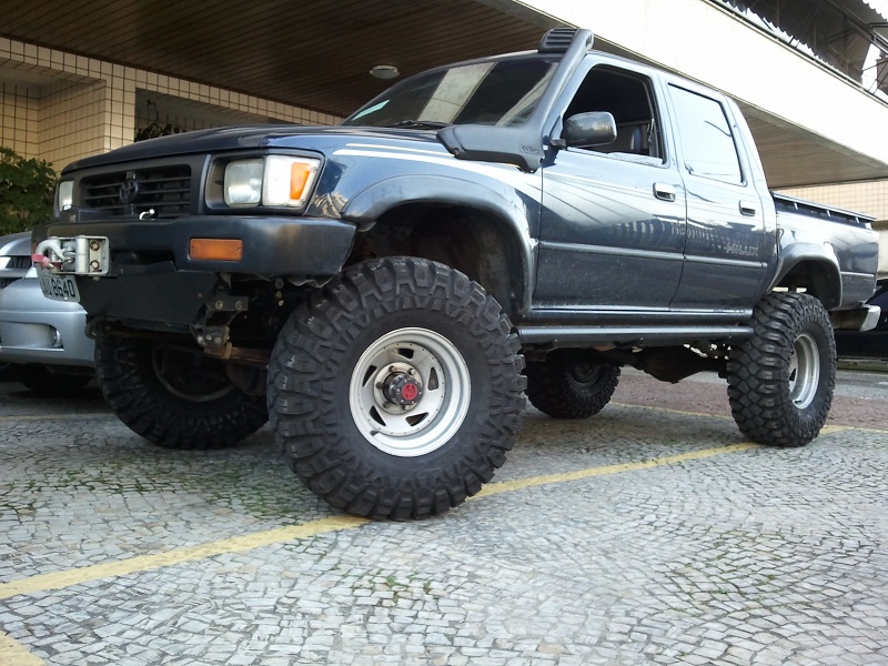

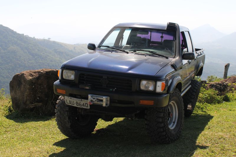

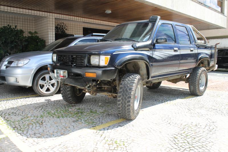

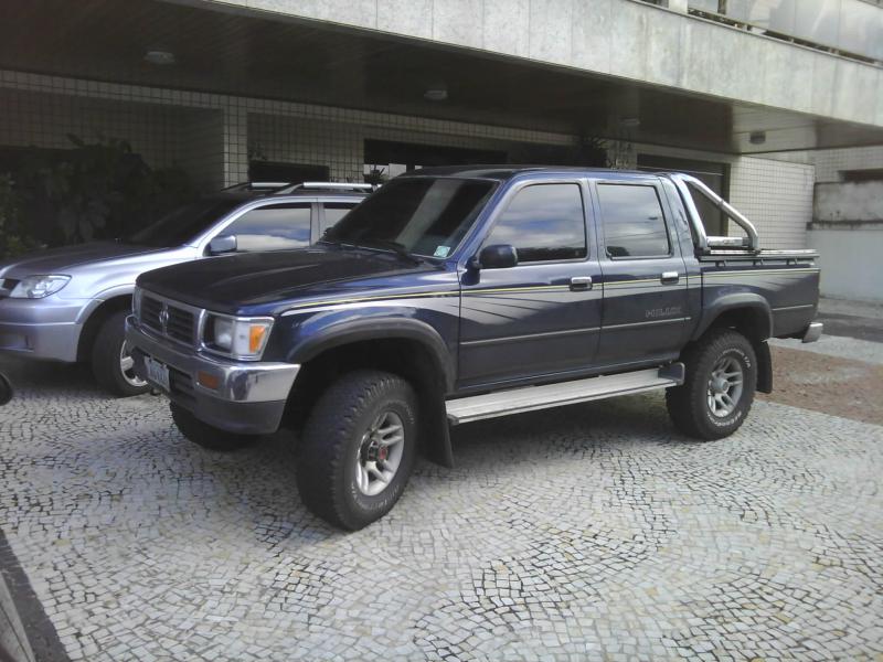

    Preparação de Hilux Japonesa
    Aí vão algumas fotos da minha Hilux 96. Acho que é o último ano das japonesas com feixe na dianteira. Estou preparando ela aos poucos, na primeira foto ainda estava toda original; na segunda, com os pneus 32 e uma tentativa de escape elevado que não deu certo; nas duas últimas já com os mud 35".
    Até agora o que já foi:
    - revisão geral da mecânica, freios, suspensão
    - guincho 12.000 Smittybilt
    - parachoque dianteiro customizado, com guincho embutido
    - lift de carroceria de 2 pol
    - lift de suspensão com calço na mola traseira 1,5 pol
    - rodas de aço 15x8
    - pneu Maxxis Creepy Crawler 35
    - estribos tubulares
    está nos planos:
    - parachoque traseiro
    - kit de suspensão (molas, jumelos, amortecedores)
    - pintura nova (prefiro ela sem as faixas)
    - melhoria na direção (essa ainda não decidi o que fazer)
    - faróis auxiliares
    - e por aí vai!

    O motor é turbo? A relação dos diferenciais está encurtada? Coloque mais detalhes...

    Oi Pedro.
    O motor dela está original e a relação também. Como ela já é bem reduzida, acho que nem vou mexer na relação. A 100Km/h ela fica cravada em 2500 rpm com os pneus 35. Ficou um pouco mais lerda nas retomadas em alta, mas nada que incomode muito.
    Sobre o turbo, estou pensando ainda, no momento não é prioridade. Quero acabar a suspensão toda antes de partir pro motor!

    Mais umas fotos dela, agora fora da garagem
