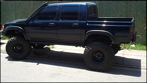

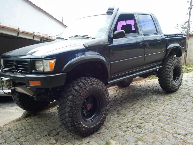

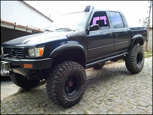

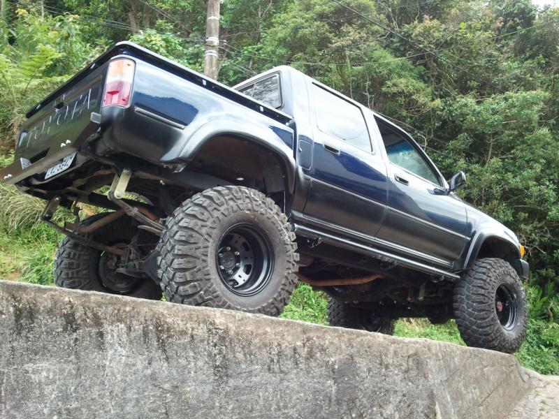

    Atualizando... fotos do último final de semana.
    Nova pintura
    Caçamba encurtada
    Novos para-choques
    Suspensão nova: amortecedores billstein e novos jumelos
    Rodas BlackRock
    etc...
    Mais fotos: https://picasaweb.google.com/1053233...97444798/Hilux

    parabens ficou quase tao linda quanto a que fiz ......PLAGIO ......QUERO 10% kkkkkkkkkkkkkkkkkkk
    Ta meio apagada ainda, mas isto voçe resolve trocando a pelicula dos vidros de roxa (arghhhh)por uma azulzinha ou prateada igual ao vidro das novas mercedes......
    e coloca uma cor nestas rodas ai pra destacarem os 35"......
    vai deixar muito neguinho babando e valorizar bastante o carro,deixando ela com ar de modelo 2012/13........rsrsrrs
    parebens novamente.

    hahaha, valeu Fabiano!!! Mas não foi plágio não, só uma leve inspiração
    Esse insulfim já está com os dias contados, pode ter certeza disso!!! heheheh

    Pequena ficha técnica da viatura:
    * Kit de Suspensão com jumelos altos e amortecedores Bilstein sob medida
    * Calços nos feixes traseiros (2") e dianteiros (0,5")
    * Pneus Maxxis Creepy Crawler 35"
    * Rodas Black Rock 10"
    * Guincho Smittybilt 12.000lbs embutido no parachoque dianteiro
    * Parachoque dianteiro e traseiro customizados
    * Lift de carroceria de 2" em Tecnyl
    * "Rock Sliders" customizados
    * Snorkel OGZ
    * Caçamba encurtada em 35cm
    * Pintura 0km, com teto, parachoques, laterais em preto fosco vinílico
