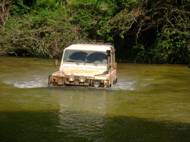

    Essa ai foi atravessando riozinho na serra canastra... Dá pra reparar bem o " acompanhando " a onda na frente...
    Abçs
