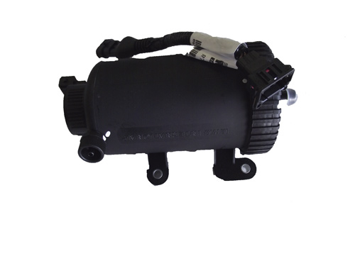

    Troller 3.0 - drenagem do filtro de diesel
    Qual o macete para drenar a água do filtro de diesel do Troller 3.0 2009 sem borrifar toda a lateral do motor, hélice e outras partes? Já li alguém sugerindo utilizar aqueles calibradores de pneus acoplados a um caninho e deixando espirrar dentro de uma garrafa pet. Mas, aonde se compra esses calibradores, usados em borracharias?

    Com o filtro novo, basta girar a roda na parte debaixo da carcaça que vai mijar diesel pelo centro da mesma.
    O antigo, para drenar também é muito simples. Basta tirar a tampa (tampinha de válvula de pneu) e apertar com a unha o bocal da válvula.
    Se estiver ainda com o filtro de carcaça de metal, blindado, troque pelo novo, que troca apenas o refil e é mais eficiente, tanto na drenagem de água (em 200 mil km, nunca saiu água do meu) como na filtragem.
    Na imagem, a roda está com a marquinha branca de posição.

    Aprendi com um amigo uma forma bastante interessante para drenar o filtro de diesel sem fazer lambança. É o seguinte:
    Comprei uma válvula igual aquelas existentes em postos de gasolina para calibrar pneus e uma mangueira, que conectei nessa válvula. Como o dreno do filtro é igual ao birro de calibrarção do pneu, basta prender a válvula no dreno do filtro e direcionar a mangueira para onde desejar (para dentro de uma garrafa por exemplo) e pronto. Sem sujeira, rápido e prático.
    Espero ter ajudado.
