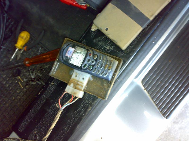

    Pessoal, alguém poderia me dar dicas de como drenar as caixas de ar do Troller? Se é assim que devo chamar...
    Sei que tem tampão (quatro) +/- na direção das portas, por baixo, mais eu dreno ali e continuo ouvindo barulho de água, e sempre aumenta quando chove...
    Aliás, quando chove sai muita água dali! Cerca de 2 litros de cada lado!
    Mas o problema é que mesmo drenando, parece que fica água ali naquele local que é fixado os auto-falantes dianteiros...
    Tanto é que uma vez eu fui mecher no auto-falante e achei isso (foto anexa) e estava totalmente encharcado...
    PERGUNTO: É normal entrar tanta água assim? Será que tem como eu fazer alguma vedação para diminuir isso?
    Fui verificar no carro do meu tio ano 2008 e tava até difícil tirar o tampão, tava tudo seco! Tinha é poeira e não água...
    Conto com a colaboração de quem puder dar informações...
    Valeu!

    Imagem do treco que achei lá...

    Amigo, esse treco que vc achou é um bloqueador via celular...tente entrar em contato com o antigo dono para ver como funciona....e quanto a agua, verefique na tampa tras. no meu troller 2002 fikava agua ali...fiz um furo e resolveu o problema...OK
    Ronnie, o meu é 2008 e sempre entrou água ali (no local que tem o alto-falante dianteiro passageiro) quando chovia, já desisti de procurar por onde entra, o problema é que esse local não tem dreno e a água vai só acumulando, ele fica acima da longarina que tem os dois drenos laterais, o que fiz pra parar de me estressar, foi um furo pelo buraco (das longarinas que tem a borracha), agora quando chove continua entrando água, porém ela desce pelo dreno! e sempre deixo sem a boracha, acho que entra por algum local do capô ou mesmo no cofre do motor, pois é só quando chove!
    CHUVINHO que tampa traseira vc se refere, aquela na caixa de roda traseira?

    Citação Postado originalmente por JORIS Ver Post
    []´s.
    Boa tarde camarada, tudo bom?
    Este furo que você fez foi para drenar a água que fica na caixa do auto-falante dianteiro, certo?
    Me corrija se estiver errado:
    Terei que retirar o tampão de borracha da frente (aquele que fica em par, por baixo dos estribos) e fazer um furo, dentro deste furo? Isto não vai fazer com que o furo saia dentro do carro não? rsrs
    Que medida? Uma broca de 12mm dá conta?
    O que reparo é que lá dentro dos auto-falantes tem água com barro! Então me parece que entre por baixo... O problema é saber por onde!
    Abraço e muito obrigado pela dica..

    exatamente Ronie, foi pra drenar a água que fica no alto-falante dianteiro/passageiro, o furo é exatamente na tampão da frente é só tirar o tampão e furar em cima dele, usei uma broca de 8mm e devido a distância, tem de usar aquelas brocas compridas acho que tem uns 20 cm, senão não consegue furar! já me extressei demais com essa água, uma vez deu uma chuvada grande e a patroa estava nele, simplesmente inundou tudo, era água demais! encheu completamente o tunel de baixo, o do alto-falante e esborrotou pra dentro do carro, um verdadeiro piscinão!
    tb vou verificar essa história de entrar pela tampa de trás lembro que a do lado do motorista num veda nada, más tb não entra água, vou ver a do lado do passageiro que é o problemático

    Citação Postado originalmente por chuvinho4x4 Ver Post
    Só vi umas tampas traseiras nas caixas de roda traseira... É desse lugar que vc está falando?
    Se for... Você acha que a água pode entrar ali por trás e escorrer até na frente a ponto de ficar a cumulada nos auto-falantes?
    Ou esta dica foi só para as caixas de água que tem tampão? Vou verificar como está a vedação ali... Valeu!
