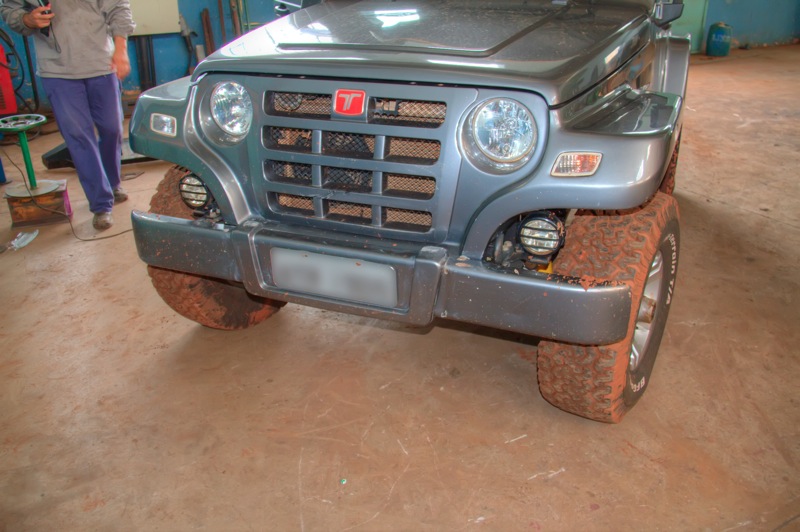

  • 22/04/2012, 00:08
    RcPM
    1 Anexo(s)
    Postado originalmente por nagata Ver Post
    Reinaldo, show de bola o projeto, apenas como sugestão pense em fazer algum acesso para facilitar a instalação do guincho já com o pc instalado, pois fica mais prático e leve instalar o pc apenas e depois o guincho.
    Posta fotos dele já acabado depois.
    Nagata
    Nagata,
    Ainda não está acabado mas a construção continua.
    Abs,
    Reinaldo
    Anexo 342620
  • 22/04/2012, 01:25
    BrunãoM.
    1 Anexo(s)
    Apenas as pontas do PC :)Anexo 342621
