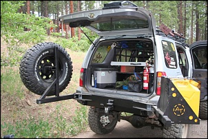

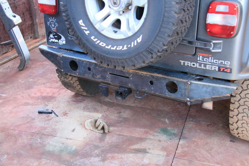

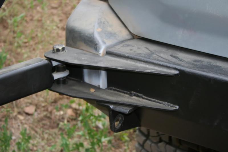

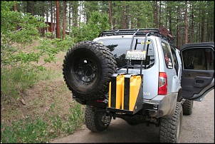

    Olá amigos dos Trollers. Estou planejando a construção de uma parachoque deste para minha Xterra. Há modelos americanos, conheço todos, mas a importação, devido ao peso e impostos é inviável.
    Vi uma solução dos gringos com relação à articulação do braço com uniball, o que vcs acham? Veja as fotos. A grande vantagem é a possibilidade de regulagem, mantendo sempre a altura desejada.
    Valeu

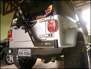

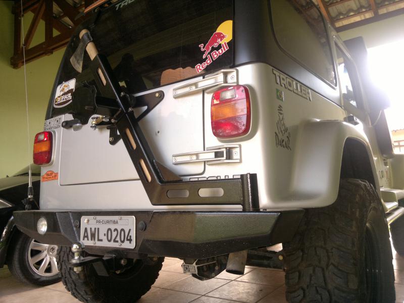

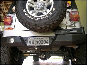

    Segue o PC traseiro com suporte de estepe q bolei para meu bugão...
    Ficou bom mas ainda esta precisando de uns pequenos reajustes para ficar 100%...
    O objetivo é q de para colocar até 35", pois a parte q fixa o pneu é regulavel...
    Tbm aproveitei para adaptar um suporte para o machado... o suporte de pá, já esta projetado para incorporar no projeto.

    Gostei, mas neste caso o meu vai ficar bem diferente do seu. Vc fez a dobradiça com rolamentos ou buchas de bronze?
    Opssss. vc já viu...hehehe
    Usei buchas de bronze.... ficou bem leve...

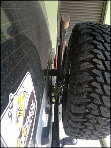

    Paulo_CW,gostei do seu projeto,por acaso dá para postar fotos dele aberto e do mecanismo da tranca e fixador na tampa do porta malas,caso positivo desde já agradço.

    Luis... nesta foto da prara ver melhor,,, Outras fotos tenho de tirar
    Não tem trava para o porta estepe, ele articula junto com a tampa do porta malas.... e qundo fecha a ampa ele fica pensado ....

    Onde vc comprou o esticador com as rotulas?
