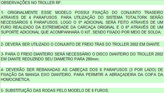

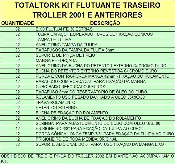

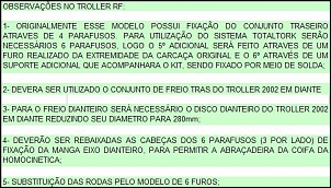

    ola a todos. Se alguem tiver um parecido com este para vender, lembre de mim. Segue em anexo o conteudo do kit total tork. So o kit 6.100,00. Os que entendem de mecanica podem opinar. Vale?
    Usuário Avatar de zeca_cj
    06/02/2008
    Salvador/BA
    2,516
    uma sugestao pra vc...
    primeiro compre o carro; ande com o carro; faca trilha com o carro; conserte o carro; etc com o carro.
    So depois de isso tudo, comece a encher o juizo de besteira.
    Pense bem antes de trocar os pés pelas maos! JA vi muita gente se levando pela empolgacao de ver um carro preparado e achar que isso eh simples e se dar mal no final.
    Esse kit eh bom... mas o investimento é alto! talvez nao valha a pena!
    compre, ande, conheca o carro e avalie se vale a pena.
    Eu tenho 6 anos com o meu e esse kit nao esta na minha lista de prioridades....
    (essa é minha sugestao....)
    Abracos
