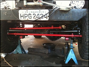

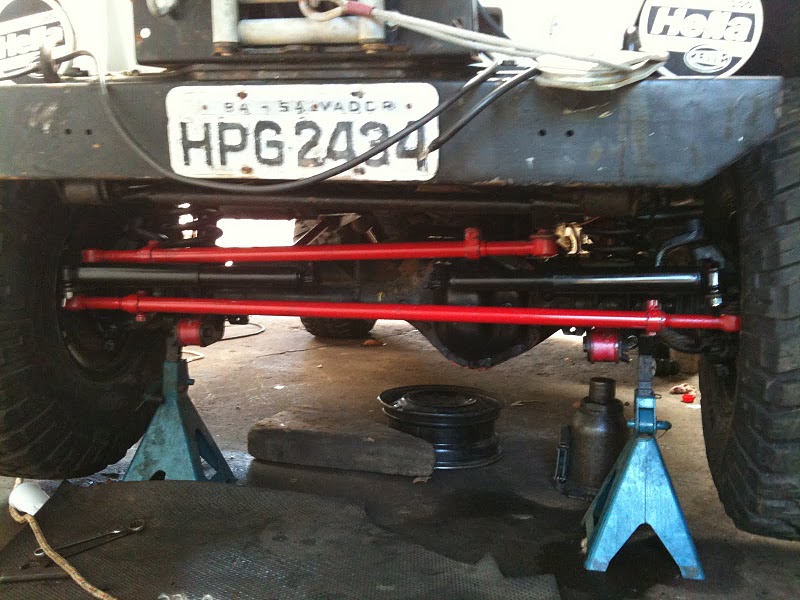

    Ola zeca
    como voce montou as sua barras de direçao. Pelo que vi nas fotos tem uma barra ligando a roda direita com a esquerda e tem uma outra barra que liga o pitman a roda direita. é isto!!!!!!!!!!!!!
    Favor fornecer mais detalhes e peças usadas. Foi soldado algum suporte na roda direita para a barra que vem do pitman? Tem desenho do projeto?
    TROLLER MUTANTE. BREVE TURBINADO!!!!!!
    Oi Zeca
    Tinha esquecido de perguntar sobre o duplo amortecedor de direçao. Como ficou o troller? Como é a instalaçao? Qual a marca e o modelo do amortecedor?
    Ola zeca
    como voce feaz z colocacao dos dois amortecedores de direcao?
    Voce nao usou os olhais do munhao para colocar os mb 608?
    Estou copiando o seu sistema mas estou usando os terminais do troller.
    Aguardo resposta
