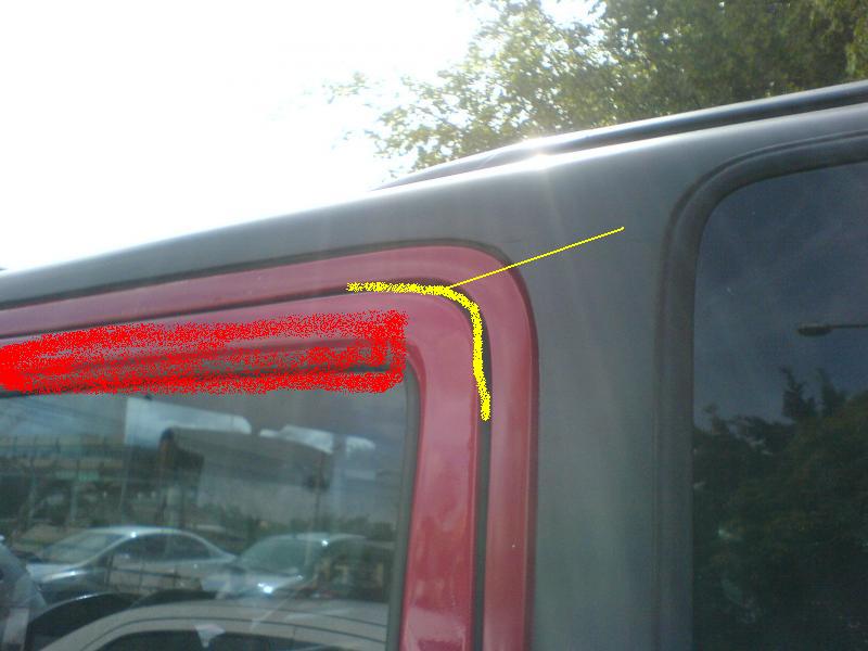

    Freitas,
    Mas a calha só pega da porta pra baixo... pelo que entendi de injuriado a entrada de agua esta acontecendo na junção entre porta/carroceiria.
    A imagem ta tosca, mas eu acho que dá pra entender.
    A calha que é vendida esta representada de vermelho. o vazamento em amarelo.
    é isso mesmo injuriado?

    Freitas,
    É isso mesmo zeca!
