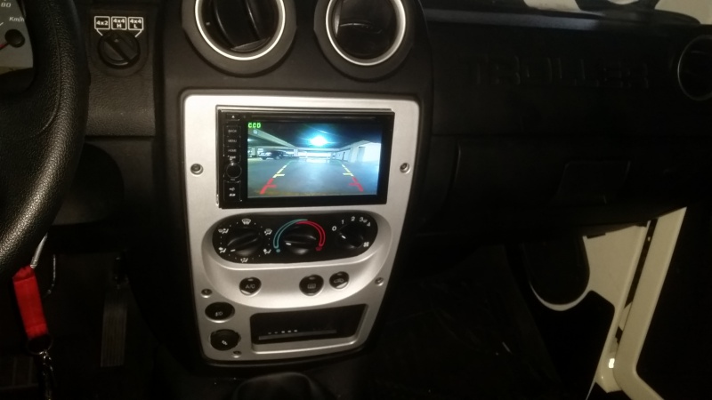

    Galera é o seguinte. Instalei hoje minha M1 universal 2 Din com GPS, TV, camera de Ré...... Tudo funcionando após um dia inteiro de trabalho e estudo meticuloso. Instalei uma da fiamom, de muito boa qualidade.
    Seguem algumas fotos e dicas
    Anexo 520335
    Câmera funcionando.

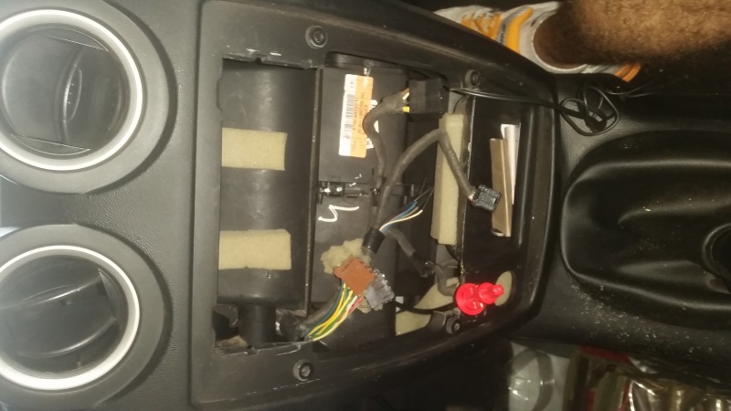

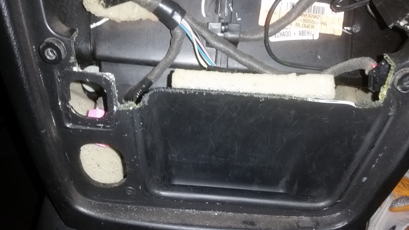

    Esta aí moldura antiga, suporte de metal que nõ se usa mais. E as partes do painel cortadas. De cima para baixo, parte superior do som original (basta cortar nas ranhuras que já existem), barra abaixo do som original (rente à lateral), barra superior ao porta-trecos (rente na lateral direita e rente ao botão da milha do lado esquerdo - tiura um pedaço do suporte deste botão), e uma polegada, mais ou menos doa parte superior do porta-trecos. Tudo cortado co uma serra fita (só a fita, sem o apaelho) - uma mini retífica seria muito mais fácil e de melhor acabamento, mas ficou bom.
    Anexo 520340
    detalhe da parte do porta-trecos e botão da milha.
    Anexo 520339
    painel cortado.
