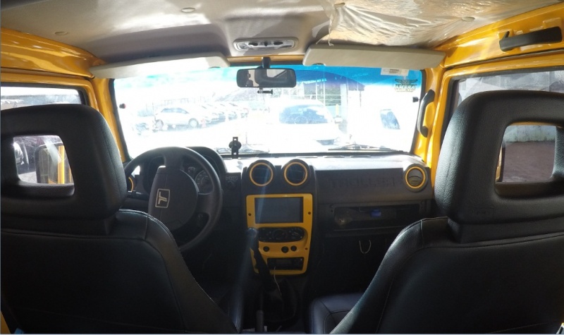

    Bom dia gente...
    Deixando aqui minha contribuição, já agradecendo às fotos postadas mostrando como e onde fazer os cortes na parte interna do painel.
    Arregacei as mangas e questão de uma hora ou duas eu mesmo cortei tudo, conforme fotos.
    Anexo 561626
    No final ainda aproveitei e pintei as saidas de ar de amarelo, cor do troller :)
    Anexo 561627

    Boa noite, poderia me tirar algumas dúvidas
    Qual o seu multimídia?
    Teve que mexer na caixa de ar?
    O seletor do difusor de ar ficou duro de se movimentar?
    Te pergunto isto, porque estou instalando um pionner no meu e ele vai ficar um pouco para fora, devido ao espaço que é limitado pela caixa de ar, e o seleto do difusor de ar esta pesado, o cabo ficou estrangulado, devido ao encurtamento da distancia após a alteração.
    Agradeço
    Marcio

    Não sou o Alxmota mas tb instalei uma recentemente...
    Coloquei um pionner Sph-da138tv, se colocar ele todo pra dentro encosta na caixa de ar mesmo, deixei um pouco pra fora, coisa de 0,5cm, a moldura esconde.
    Qnto ao seletor de ar, não tive problemas.
