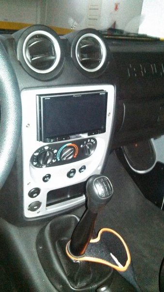

    Eu fui um dos primeiros a comprar esta moldura 2 din e eu mesmo instalei o DVD/ central multimidia da Pionner AVH-8480.
    Precisa sim recortar um pouco o painel (por trás da moldura). Utilizamos uma micro retífica e ficou perfeito.
    Aí estão algumas fotos, sem photoshop.. hehe
    A fixação do controle do ar é feita na própria moldura, pois ela possuí uma furação que pode ser utilizada
    Já a fixação da central multimídia, utilizei uma cinta de metal 2 din.
    Qualquer coisa estou à disposição.
