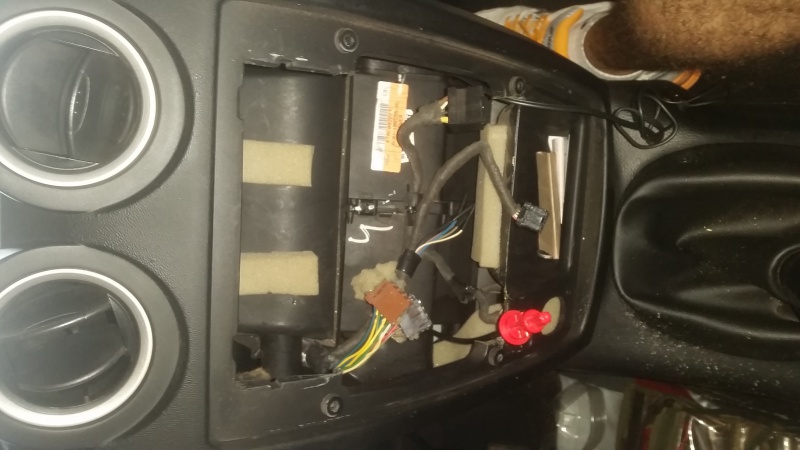

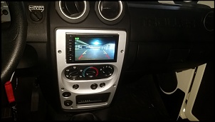

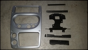

    Galera é o seguinte. Instalei hoje minha M1 universal 2 Din com GPS, TV, camera de Ré...... Tudo funcionando após um dia inteiro de trabalho e estudo meticuloso. Instalei uma da fiamom, de muito boa qualidade.
    Seguem algumas fotos e dicas
    Câmera funcionando.

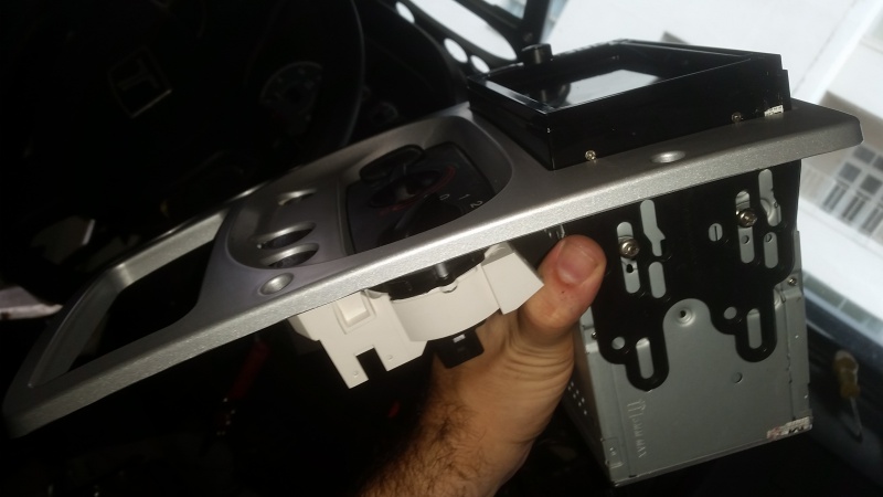

    AC e botões fixados na moldura. Precisa comprar 5 parafusos 2,5 x 12 e 2 2,5 x 16 para fixar, pois não vem no kit. São 5 iguais aos que vem pra fixar a moldura e 2 maiores um pouco.
    central fixada na moldura.

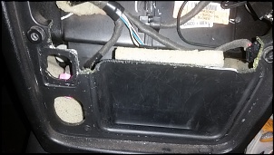

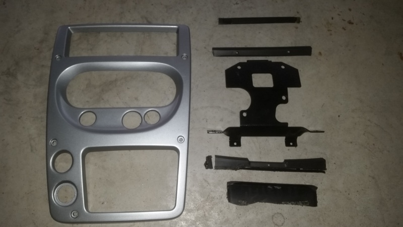

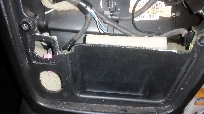

    Esta aí moldura antiga, suporte de metal que nõ se usa mais. E as partes do painel cortadas. De cima para baixo, parte superior do som original (basta cortar nas ranhuras que já existem), barra abaixo do som original (rente à lateral), barra superior ao porta-trecos (rente na lateral direita e rente ao botão da milha do lado esquerdo - tiura um pedaço do suporte deste botão), e uma polegada, mais ou menos doa parte superior do porta-trecos. Tudo cortado co uma serra fita (só a fita, sem o apaelho) - uma mini retífica seria muito mais fácil e de melhor acabamento, mas ficou bom.
    detalhe da parte do porta-trecos e botão da milha.
    painel cortado.
    No mais é passar fios, escolher lugar para antenas e camera de ré, conectar a parte de áudio (normal de qualquer instalação).
    Um detalhe que me incomodou muito na fase final foi a tomada 12v. Muito difícil de tirar. Tem que ser na força mesmo, da medo de quebrar tudo. PRINCPAL!!!!!! Só coloque ela na fase final, pois atyrapalha muito a fixação do painel. A lampada fica pegando e é um saco. Tive que remover, depois de tudo pronto, encaixar o painel, recolocar a parte verde em uma posição que facilitasse o encaixe, puxar os fios por dentro do seu encaixe, fixar com a lâmpada e só depois de tudo montado e parafusado coloquei a parte metálica após conectar os fios para seu funcionamento (detalhe, não esqueça que a tampa deve ser colocada junto com a parte verde!!!!!!!!)
    cuidado para não esquecer de conectar os conectores do AC e dos botões, pois só dá para fazer na úlitma hora (quando se vai parafusar a moldura) e se esquecer, vai ter que deswmontar tudop de novo.
    Outra dica é desmontar o porta-luvas, pois dá para visualizar atrás do painel, à medida que se monta, e facilita mover os fios para se encaixarem onde não atrapalhem.
    Achei show, mas dá um trabalho enorme e tem que ser com muita paciência (1 dia inteiro de trabalho). Um bom instalador, aliado a um cara que conheça as conexões elétricas (e por onde elas passam) do troller facilita a vida e é a melhor pedida.
