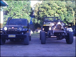

    Citação Postado originalmente por AKPG Ver Post
    Pode colocar os 33 na roda original que não ficam para fora não. Fica muito bom. Só precisa limitar um pouco o esterço para que os pneus não raspem nas barras que sustentam o eixo.
    Esse aqui é 2010, está com suspensão e rodas originais, os pneus são yokohama geolandar 33x12,5 R15.
