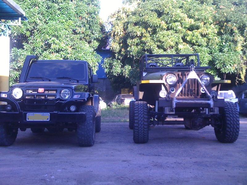

Perg: Consigo colocar um pneu 33" na roda e suspensão original, mesmo que raspe em determinadas condições? (fernandotf)
Resp: Sim, já vi dois 2010 com pneus 33 e suspensão original, da pra rodar numa boa. (Elmer_Jeep)

Esse aqui é 2010, está com suspensão e rodas originais, os pneus são yokohama geolandar 33x12,5 R15.
http://www.4x4brasil.com.br/forum/at...1&d=1287578884
