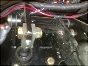

    Sou novo no fórum e novo no mundo Troller, tenho um 08/08 e veio com um rangido no pedal da embreagem tipo de porta de casa quando abre, como já fiz uma infinidade de coisas na oficina e muitas outras em casa, resolvi encarar essa:
    Foi muito mais simples do que eu pensava, é só afrouxar as porcas que aparecem na foto abaixo, e passar desingripante entre a bielinha de alumínio e o braço do pedal, já vai acabar o rangido, foi o que eu fiz .
    Caso o rangido volte, vou remover o parafuso inteiro, limpar e passar graxa branca ( náutica ), a melhor ao meu ver para esse tipo de aplicação, aí acho que vai longe até espelir toda graxa novamente.
