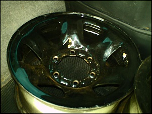

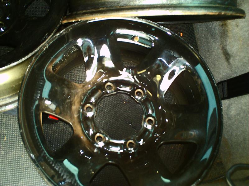

    Corrigindo, as minhas rodas não são as da foto, mas essas aqui:

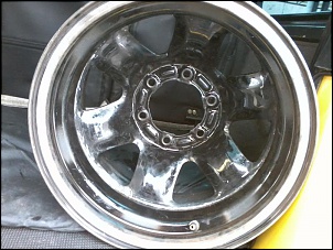

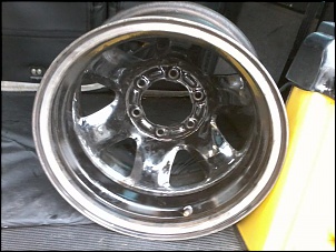

    Fala JG, beleza?

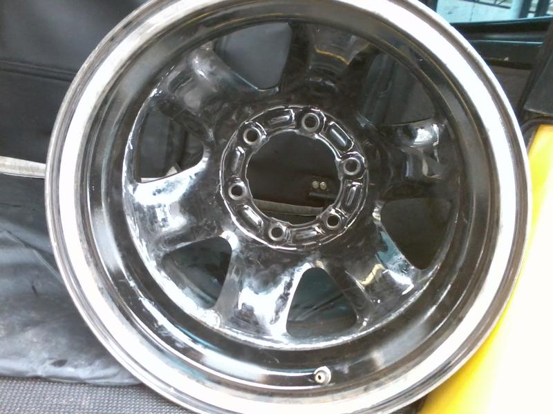

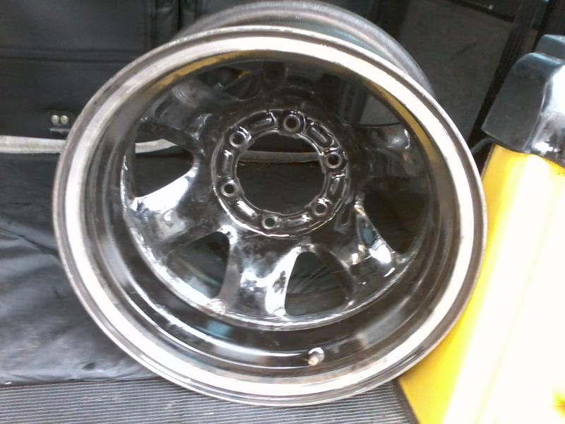

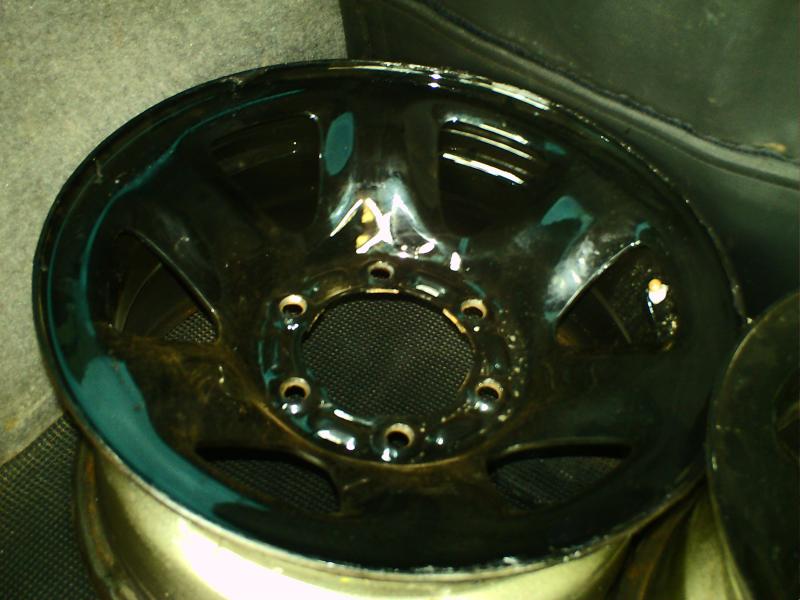

    cara eu mandei minhas rodas num torneiro para ver o que ele poderia fazer, e ele conseguiu soldar o centro da roda mais para tras, ficando o offset mais negativo.
    Agora não pega mais nada nas molas nem nos amortecedores, e os pneus ficaram bem para fora dos paralamas, ficou legal até, olhando de lado parece que tem uns pneus 15,5" hahahsahah

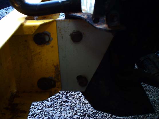

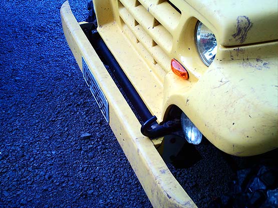

    o único problema é o parachoque dianteiro que raspa quando vira os pneus, eu queria saber como você fez no seu para ir mais pra frente o parachoque, soldou alguma coisa ou só emparafusou uma chapa de ferro mais longa?
    Eu acabei optando pelos 33" mesmo.
    semana que vem o torneiro apronta as outras rodas, aí é só pintar e montar, daí eu posto fotos detalhadas de como ficou.

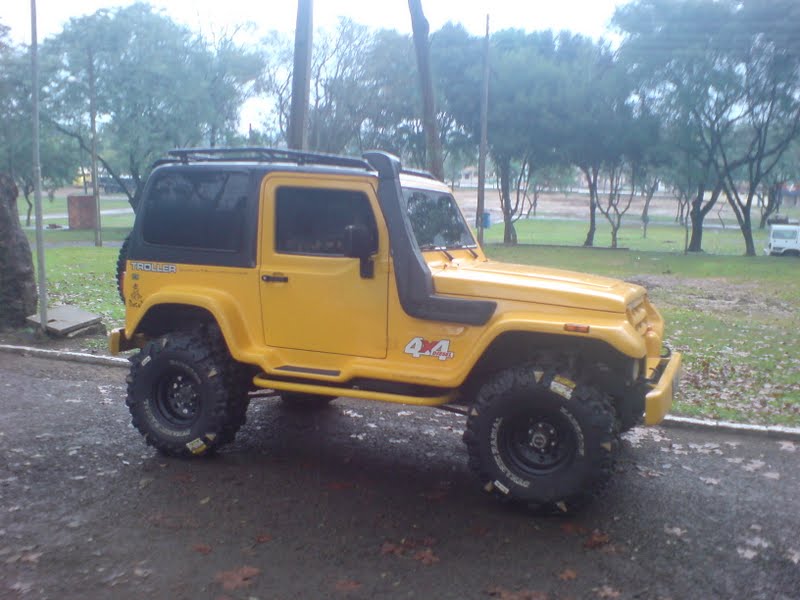

    Tenho umas fotos de como ficou a roda:
    Pneus OST 33" no Troller - Quebra??-foto0077.jpg Pneus OST 33" no Troller - Quebra??-foto0078.jpg

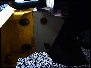

    Sobre o parachoque, eu coloquei uma chapa de ferro para alongar o parachoque, bem simples, é uma chapa de ferro de 15x 20 +-com 4 furos, um cada ponta, qualquer torneiro faz, vc só vai precisar de mais 4 parafusos/porcas, e levar o carro junto para medir, ....outra opcao é cortar o parachoque, eu nao fiz isso pq prefiro ele ali ajudando a proteger a fibra do paralama !!

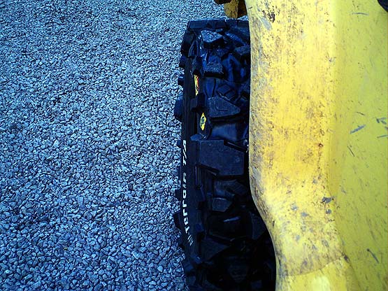

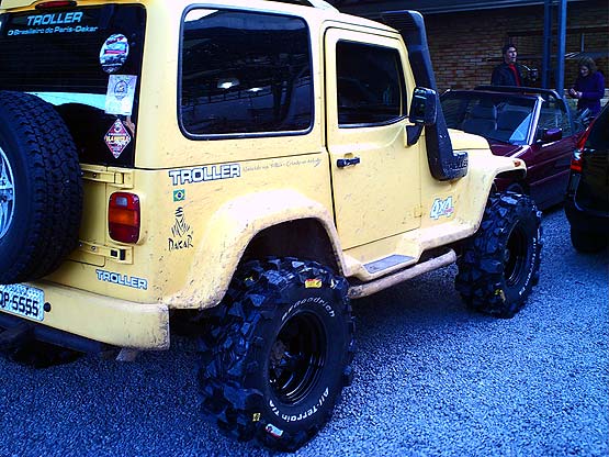

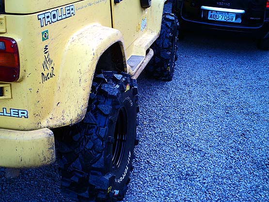

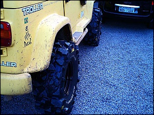

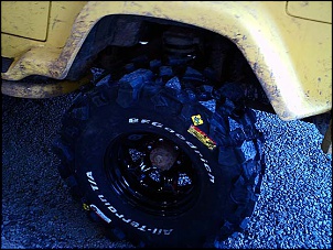

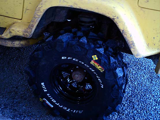

    Minhas rodas ficaram prontas hoje, e o parachoque tambem, fiz como vc falou JG, emparafusei uma chapa de ferro e ficou bom, agora só falta pintar.
    Coloquei os pneus no Troller para fazer um teste mas ficaram muito perto do paralamas quando vira o pneu, mas muito perto mesmo, cerca de dois dedos, ou seja, na trilha vai raspar o pneu na fibra com certeza!!!
    mas já mandei meu meca providenciar uns calços para a suspensão
    Não sei q que tem que da tudo errado!!! Não vejo a hora de fazer uma trilha para testar, mas cada vez da uma coisa diferente de errado!!!! hauhsuahsuh
    E quanto aos calços, será que não tem problema de estragar alguma coisa na parte mecânica, tipo cardãs ou diferenciais devido à altura maior??
    Obrigado pelas dicas!!!

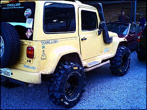

    Mais umas fotos de como tá ficando:
    Pneus OST 33" no Troller - Quebra??-pict0127.jpg Pneus OST 33" no Troller - Quebra??-pict0128.jpgPneus OST 33" no Troller - Quebra??-pict0129.jpg
    Pneus OST 33" no Troller - Quebra??-pict0130.jpg Pneus OST 33" no Troller - Quebra??-pict0131.jpg

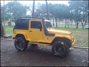

    Mais umas
    Pneus OST 33" no Troller - Quebra??-pict0132.jpg Pneus OST 33" no Troller - Quebra??-pict0134.jpg

    Parabens pela viatura, ficou show os pneus!!
