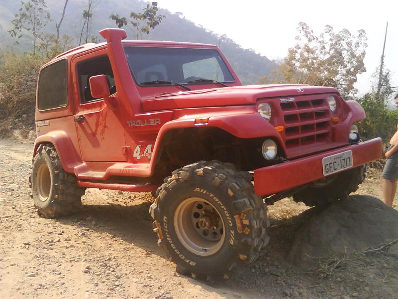

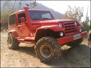

    Eu coloquei os calços nas molas de 2,25" e acabou o problema do pneu quase raspando na fibra, os amortecedores continuaram originais e parece que tão dando conta do recado
    Sábado fui para a trilha de Gramado para fazer o teste no "conjunto" e confesso que me surpeendi Eu pensei que os pneus fossem fazer diferença, mas não tanta como fizeram!!! a trilha toda eu nao precisei pisar no acelerador mais do que meio pé!!!! o comportamento do jipe melhorou 100% no chão liso, ele não "foge" mais de frente, em subidas não é preciso acelerar forte, ficou muuito bom mesmo!! Não consegui atolar em lugar nenhum!!! Em lugares onde quase ninguem passava, só puxado pelos tratores, o Trollão passou rindo!! se eu soubesse que iria ficar tao bom assim teria trocado de pneus a um ano atras!!!!
    o unico problema que aconteceu, ja quando eu estava voltando pra casa, é que eu estava usando as rodas de ferro, só que com os parafusos das rodas de liga, que tem a parte de tras fechada, não é vasada, e com todo o esforço da trilha e mais a volta começaram a aflochar, só que eu nem dei conta de conferir os parafusos né, o resultado é que comecei a ouvir um barulho muito forte na roda dianteira do lado esquerdo e quando parei adivinhem, a roda estava com duas polcas só segurando!!! 4 parafusos quebraram inteiros junto com a polca!!!!a sorte era que eu ja estava perto de casa, ai fui bem devagar e consegui chegar, mas se eu nao visse poderia nem estar aqui escrevendo isso a essas horas!!!!! huahsuahsuhahs
    obrigado a todos pelas dicas que me deram, me ajudaram muito a montar o meu jipe!
    quando ele voltar da mecanica posto as fotos da suspensao, por enquanto eu vou mandar só a foto da roda como ficou!! abraço
    E quanto aos parafusos que quebraram, troquei todos os parafusos das rodas e todas as porcas tambem, agora vazadas
    ja fiz tres trilhas e ate agora nao tive mais esse problema

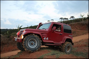

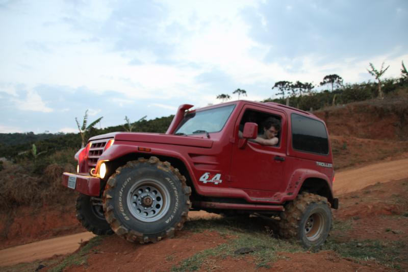

    Eu fui atraz de pneus também, só para trilha, e segui todo o decorrer desse tópico e outros pelo fórum que me ajudaram muito na decisão de qual pneu comprar, e quais mudanças deveriam ser feitas para o carro acomodá-los. Enfim, meti uns 33" godlokos MAIS (detalhe que chega a quase 35" na realidade, então o seu 31" vai chegar a quase 33") e não mexi em nada, só levei o para choque pra frente e umas rodas com offset negativo.
    Com eles você supera obstaculos sem forçar a mecanica, só na maciota, e se enroscar, não acelera, mete o guincho, senão quebra mesmo.
    O meu não alterei a suspensão porque uso o carro no dia dia também, então ele tá com pouco curso, mas em barro, nada a reclamar.
    Os pneus são espetaculares, como o Willian disse. Dá até dó de quando eu coloco os 255/75 hahaha. Sou outro que aprovo e aconselho esses pneus.
    Segue uma fotinha ai...espero ter ajudado.
