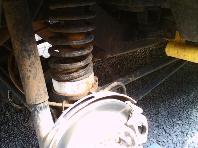

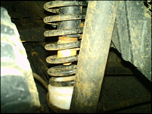

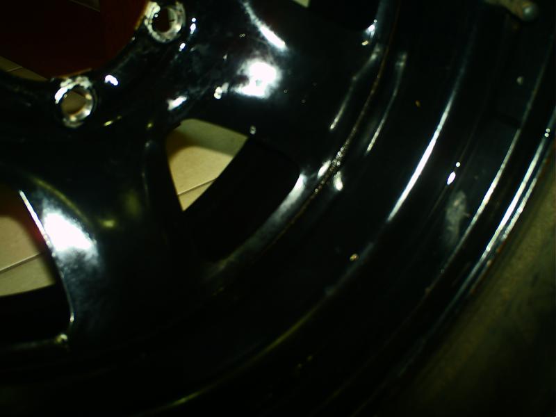

    Eu coloquei os calços nas molas de 2,25" e acabou o problema do pneu quase raspando na fibra, os amortecedores continuaram originais e parece que tão dando conta do recado

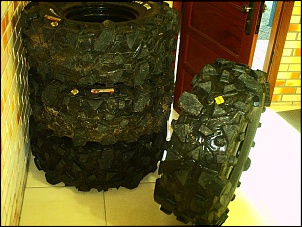

    Sábado fui para a trilha de Gramado para fazer o teste no "conjunto" e confesso que me surpeendi Eu pensei que os pneus fossem fazer diferença, mas não tanta como fizeram!!! a trilha toda eu nao precisei pisar no acelerador mais do que meio pé!!!! o comportamento do jipe melhorou 100% no chão liso, ele não "foge" mais de frente, em subidas não é preciso acelerar forte, ficou muuito bom mesmo!! Não consegui atolar em lugar nenhum!!! Em lugares onde quase ninguem passava, só puxado pelos tratores, o Trollão passou rindo!! se eu soubesse que iria ficar tao bom assim teria trocado de pneus a um ano atras!!!!

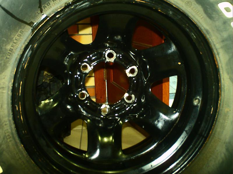

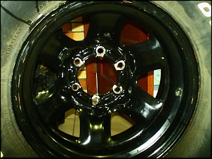

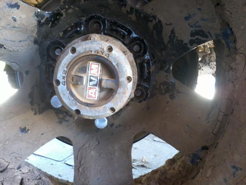

    o unico problema que aconteceu, ja quando eu estava voltando pra casa, é que eu estava usando as rodas de ferro, só que com os parafusos das rodas de liga, que tem a parte de tras fechada, não é vasada, e com todo o esforço da trilha e mais a volta começaram a aflochar, só que eu nem dei conta de conferir os parafusos né, o resultado é que comecei a ouvir um barulho muito forte na roda dianteira do lado esquerdo e quando parei adivinhem, a roda estava com duas polcas só segurando!!! 4 parafusos quebraram inteiros junto com a polca!!!!a sorte era que eu ja estava perto de casa, ai fui bem devagar e consegui chegar, mas se eu nao visse poderia nem estar aqui escrevendo isso a essas horas!!!!! huahsuahsuhahs
    obrigado a todos pelas dicas que me deram, me ajudaram muito a montar o meu jipe!
    quando ele voltar da mecanica posto as fotos da suspensao, por enquanto eu vou mandar só a foto da roda como ficou!! abraço
    Miniaturas de Anexos Miniaturas de Anexos Pneus OST 33" no Troller - Quebra??-foto0097.jpg

    e minha roda livre nova enfer (1 trilha) quebrou depois do almoco ainda bem que tinha uma reserva e deu pra terminar a trilha, de noite, mas terminamo!

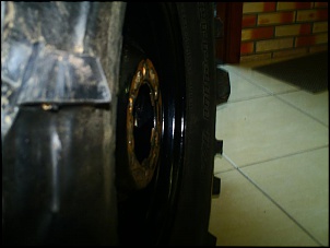

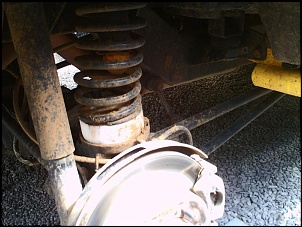

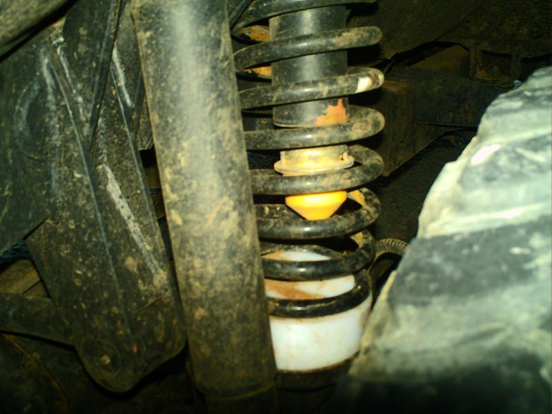

    Demorou, mas estou postando as fotos das rodas e dos calços da suspensão
    Pneus OST 33" no Troller - Quebra??-pict0222.jpg Pneus OST 33" no Troller - Quebra??-pict0229.jpg Pneus OST 33" no Troller - Quebra??-pict0231.jpg Pneus OST 33" no Troller - Quebra??-pict0237.jpg
    Miniaturas de Anexos Miniaturas de Anexos Pneus OST 33" no Troller - Quebra??-pict0238.jpg

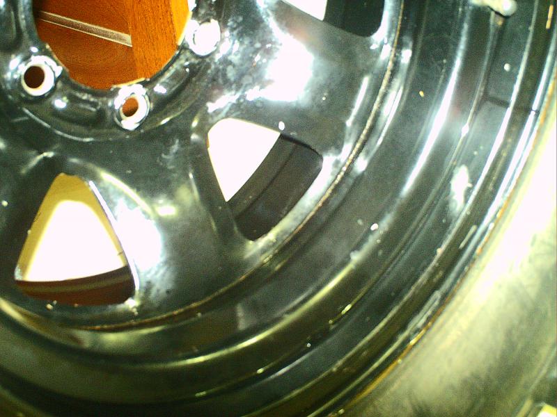

  • #46
    Pneus OST 33" no Troller - Quebra??-pict0242.jpg Pneus OST 33" no Troller - Quebra??-pict0241.jpg Pneus OST 33" no Troller - Quebra??-pict0234.jpg
  • #47
    mais essa
