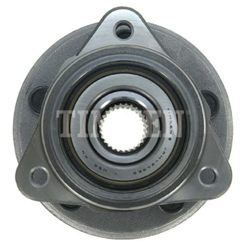

    Não este modelo ai e da ranger de 2001 em Diante sem roda Roda Livre tem que ser o da ranger até 2000 sem estria no centro
  • #28
    Usuário Avatar de Renato Fraga
    27/06/2005
    Jaraguá do Sul/SC
    1,912
    Sem a estria no centro, mas com um estriado no fundo do rebaixo central, onde a roda livre ficará presa.
    Não encontrei uma foto frontal para mostrar a diferença, mas olhando por traz o bicho é igual ao da foto acima.
    Veja que o furo central é maior e que existe uma "porca" para regular o encosto dos rolamentos, o que nos cubos mais modernos quem faz esse papel é a própria homocinética.
