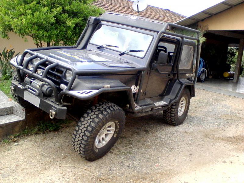

Tenho meu rf- faz 2 anos o carro e muito bom, mas ao colocar pneus 35 ele perdeu um pouco de torque, vo tentar turbinar o motor dele ... alguém já tento fazer isso fico bom ? Anexo 321787
Fala Paulo, recentemente eu andei pesquisando isso. Não me recomendaram pois o turbo só iria abrir em alta rotação logo para trilhas não iria ficar bom somente para estrada fora que compromete a vida útil do motor. Conversa com seu mecânico e veja de aspirar, colocar um comando + polia regulável e dar uma mechida no corpo de borboleta!
O meu eu desisti de mecher no motor e vou aumentar a suspensão igualzinho esse amarelo: assim que fizer posto fotos !
o pior que foi meu mecanico que falo pra turbinar , pra ganhar torque em baixa ele mando eu montar pistão do ap àlcool e colocar no maximo 08 kg de pressão... so não sei se a informação procede ...quanto a suspenção vai ficar muito bom em ...

ESTOU COM O MEU RF MARCAO PARA COLOCAR TURBO EM FEVEREIRO/2012. A QUESTAO DA ROTAÇAO DEPENDE DA TURBINA ( TAMANHO, ETC,) E DOS AJUSTE DA INJEÇAO. CONVERSEI COM UM PREPARADOR EM VITORIA-ES E O CARRA ME DESACONSELHOU ASPIRAR UMA VEZ QUE GASTARIA MUITO POR POUCOS CAVALOS. LEMBRE QUE OS DIESEL TEM TURBINA E O POVO AINDA CHIP ELES.
O MOTOR TEM QUE ABRIR PARA VER!!!! MAS ESTA QUESTAO DE QUE TURBO ESTRAGA MOTOR DEPENDE DO PÊ DO ATLETA ( MOTORISTA) SE FICAR DANDO RACHAO O MOTOR VAI PRO PAU, MAS SE USAR NORMALMENTE ( PRUDENCIA) NAO TEM PROBLEMA. LEMBRA QUE VAI TER QUE COLOCAR EMBREAGEM DE CERAMICA.
AGORA SE É PARA USAR O TROLLER SO EM TRILHA VALE MAIS GASTAR NUM BLOQUEADOR E NA C&P. O TURBO VAI DEIXAR O TROLLER MAIS GOSTOSO DE DIRIGIR NO DIA A DIA E NA ESTRADA. NA TRILHA É SO IR DEVAGAR E SEMPRE.
O FRED DE SALVADOR (TERRIBLES4X4) ME RELATOU QUE COLOCOU UM TURBO NO TROLLER DELE É QUE FOI A MELHOR COISA QUE ELE FEZ COMO O VEICULO.
ai galera o pessoal de vitoria me orçou o serviço do kit turbo completo, tubos, instalaçao, embregaem de ceramica e intercooler ( em resumo tudo) entre 5.000 a 6.000 mil. qual é o preço na sua regiao?

Bom dia Alexandre eu já coloquei o turbo no meu rf agora e so esperar ums 1000km pra ligar ele coloquei um vira novo e pistão do álcool o motor fico todo std. Pretendo colocar 08kg de pressão num turbo 48/42 abrir com 2,800 rpm e cortar giro com 5.000 rpm pra evitar cruzar giro ... so com o motor no álcool já deu mais torque em baixa, fico muito bom ... este mês mando fazer o intercooler e coloco bico suplementar pra não dar falta em alto giro no total acho que vo gastar uns 3.000,00 completo com motor feito mês que vem te digo como fico valeu...
Bom dia a todos
Fim de semana fui testar o motor na trilha e amigos ta aprovado fico muito bom e não precisa nem colocar 08 de pressão com 04 fico muito forte ele ta enchendo o turbo com 3.000 rpm
Total do investimento mais ou menos 5.000,00 vale cada centavo
Olá amigos, turbinei meu rf com uma 42.48 anda com 0.8 de pressão....
foi a melhor coisa q fiz até hj rsrs.... e ele anda com pneus 33
