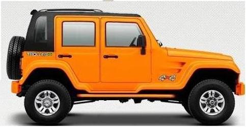

Com um entre-eixo desse tamanho, esse Troller 4 portas ia raspar o fundo na saída da rampa aqui de casa. O ângulo de transposição de rampas de um 4x4 longo já é por si inferior, deixando o eixo traseiro tão atrás, fica pior ainda. Na minha opinião, o Troller 4 portas deveria de ter como prioridade o desempenho Off-Road sempre. Coloca-se o eixo traseiro debaixo dos ocupantes. Eles vão ser arremessados ao se passar por uma elevação e vão sentir todos os impactos, como me parece acontecer nos Trollers 2 portas, mas isso deixaria o Troller 4 portas com um ângulo de transposição perto do de 2 portas, prejudicando apenas o ângulo de saída, que mesmo assim deve ficar melhor do que das pick-ups.
Alguma outra solução ou ideia?
