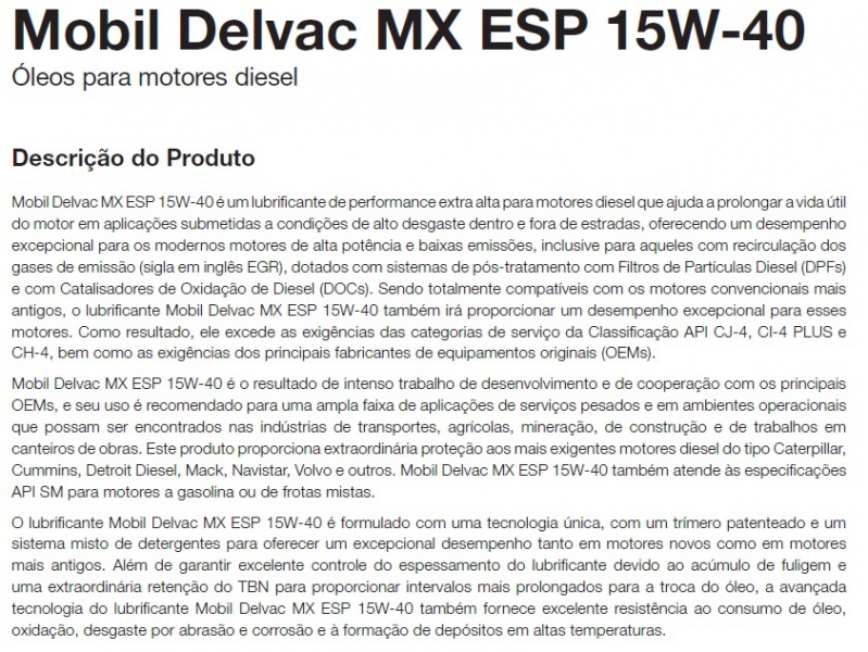

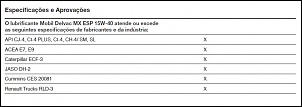

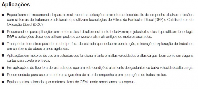

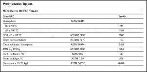

    Dei uma pesquisada em óleos mais modernos, no manual pede CH4 15w-40, tenho um distribuidor Mobil perto da minha casa e cadastrei minha empresa para comprar direto e solicitei orçamento dos óleos iguais ou superiores do que o citado acima.
    Recebi cotação do seguinte óleo e gostaria de saber se estarei fazendo um bom negócio em utilizar este óleo que foi principalmente desenvolvido para motores modernos, mas que também é aceito nos motores mais antigos.
    Mobil Delvac MX ESP 15W-40

    Mobil Delvac MX ESP 15W-40 API-CJ4
    Alguém se habilita a dar opinião a respeito?
