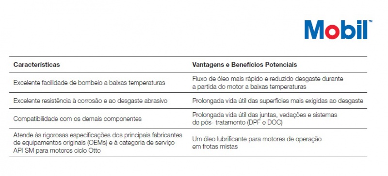

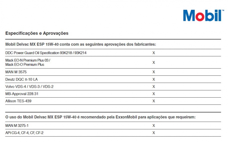

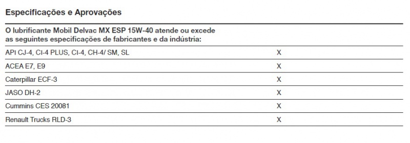

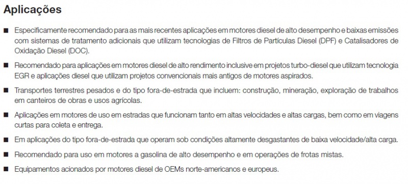

    Uma pergunta para o pessoal mais entendido do assunto:
    Estou pesquisando um óleo diferente do Ipiranga Brutus que é indicado no manual do meu Troller 3.0 2012 e como utilizo o carro só em trilhas, sempre troco apenas pelo tempo, a cada 5~6 meses +/-.
    Dei uma pesquisada em óleos mais modernos, no manual pede CH4 15w-40, tenho um distribuidor Mobil perto da minha casa e cadastrei minha empresa para comprar direto e solicitei orçamento dos óleos iguais ou superiores do que o citado acima.
    Recebi cotação do seguinte óleo e gostaria de saber se estarei fazendo um bom negócio em utilizar este óleo que foi principalmente desenvolvido para motores modernos, mas que também é aceito nos motores mais antigos.
    Mobil Delvac MX ESP 15W-40
    Anexo 496787
    Anexo 496788
    Anexo 496789
    Anexo 496790
    Anexo 496791
    Anexo 496792
    Anexo 496793

    RONIE, há alguns anos, eu só uso óleo Mobil, por indicação de um mecânico de confiança. Mas, creio que Lubrax, Ipiranga, etc e qualquer marca de nome vá dar o mesmo resultado. O importante é especificação correta e uma marca conhecida. No troller, só uso o Mobil Delvac Super 1400. Já atende a especificação API CH-4 do NGD 3.0 e pelo menos quando cotei preço, o Super 1400 era bem mais barato que o MX. Não achei que valia a pena a diferença, já que o Super 1400 já atende a especificação.
