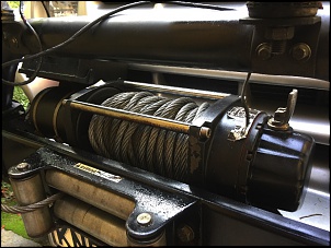

    Alguém sabe me dizer que guincho é esse e, se pelas fotos, dá para saber a potência de carga?
    Um cara de uma oficina mecânica estava vendendo por um ótimo preço (R$ 700), com controle remoto sem fio e com fio, mas retirou de uma sucata e não sabia dizer nada de potência e marca do mesmo.
    Instalei no meu troller e funciona bem, mas não sei quanto ele aguenta

    Prece um 9000 lbs chino, por 700 reais esta mais que bom...
