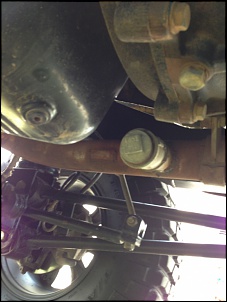

    coloquei bem na frente antes do primeiro abafador ali é um lugar que o ronco fica bom e fácil acesso para abrir e fechar . segunda feira posto uma foto !
    Eu tambem estou pensando em fazer um "tampao" nesse local ... posta a foto sim

    Escapamento troller T4 3.0-img_0172.jpg Ai está a foto do tampão Andres.

    Repare que é logo atrás do carter.
    Bela idéia!!
    Valeu, pretendo fazer um sistema parecido!

    Citação Postado originalmente por andres-tavares Ver Post
    o ideal para fazer isso seria colocar um y e colocar o tampão na ponta mantendo o sentido do fluxo, não gerando tanta turbulência.
    pensei em fazer isso com aqueles difusores elétricos, criei até um tópico na época, mas desisti e resolvi partir pra 3" direto, só tava deixando o original perecer mais um pouco...rs
    o difusor com acionamento elétrico misturado com água e lama no escape não ia durar muito, mas na base do tampão é válido.
