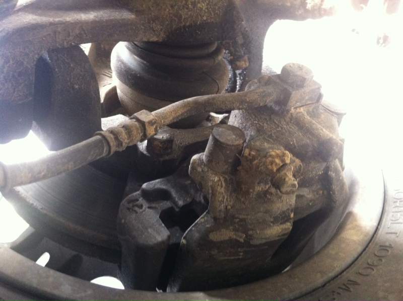

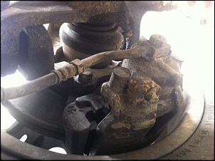

    Olá Pessoal,
    necessito de fotos do suporte do flexível do freio dianteiro de qualquer troller 2004 para cima,
    estou trocando os flexíveis do 2003 ( modelo d20) pelos do 2004 - mais modernos e seguros, entretanto tenho q fazer dois furos no suporte dos braços tensores. Já rodei vários tópicos do forum mas não achei nenhuma foto.
    valeu turma!

    Por acaso é isso?

  • #31
    15/08/2011
    20
    isso ai mesmo, homerohermida

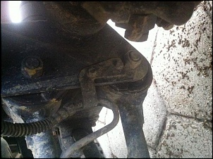

    mto obrigado pela foto, abusando um pouquinho seria possível mandar a foto da ponta da conexão no chassis e na pinça? não conheço ninguém q tenha troller na minha região para comparar...
    abc
  • #32

    Mto obrigado Homero, vc não tem ideia de como irão ajudar estas suas fotos!
