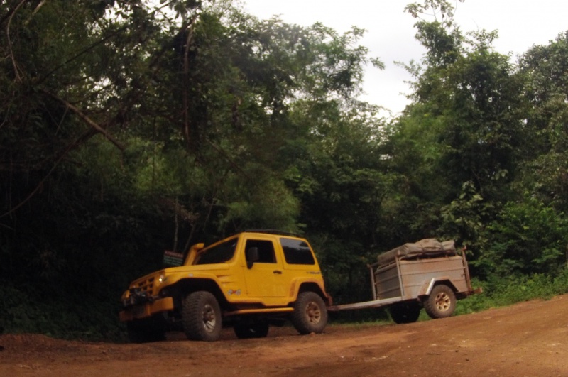

    Quando decidi comprar o Troller, fiz uma escolha pelo coração e não pela razão. Sempre tive vontade de ter um e fui sempre adiando, até que chegou a minha vez, troquei a Hilux pelo Troller.
    O ponto negativo principal era a falta de espaço para carregar toda a bagagem e traia de camping para todos (1 homem e 3 mulheres), praticamente eu levaria só a roupa do corpo.
    Como estava sem pickup, passei para uma carretinha que praticamente faria tudo que eu fazia com a pickup (carregar barco, barraca, traia de camping e pesca, sujeira do quintal, podas de galhos. Não é uma pickup, mais foi a forma que consegui adaptar o troller ao meu dia a dia e esta dando certo.
    Abraço amigos
    Anexo 499797 Anexo 499799
