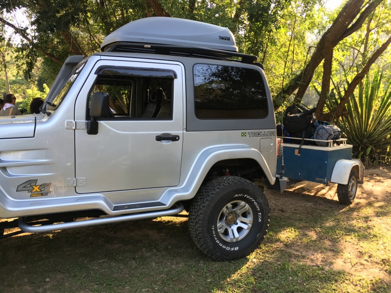

    Minha solução para o porta malas foi um bagageiro de teto para o dia a dia e uma carretinha bau, para viagens.

    Daniel Yoshida, qual é a marca/volume desse maleiro? ele segura bem a chuva e como é a abertura para retirar a bagagem?
  • 01/11/2016, 10:42
    Daniel Yoshida
    O meu eh Thule, nao entra nada de chuva!
    A abertura é lateral.
