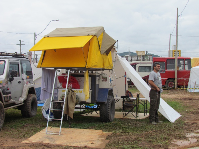

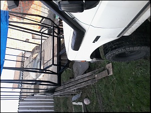

    Amigos, mandei fazer um reboque meio monstruoso pra suprir a falta de espaço no troller porem descobri que não é tão fácil puxa-lo nas trilhas

    murillus, realmente, trilha e reboque, nunca é a melhor opcao, mas ha muitos reboques off road, sao preparados pra isso, desde sua estrutura, altura, cubos etc.
    os reboques nacionais nao sao adequados para isso, seja pela sua estrutura ou pelos cubos ou pelas soldas. mas podem ser alterados para tal
    uma coisa que nao sou muito a favor em reboques off road é colocar pneus cravudos, obviamente se busca o equilibrio de altura e visual, mas um pneu cravudo num reboque nao faz sentido, visto que nao tem funcao de tracao . NEsse caso, prefiro pneus mais finos e de poucos cravos, vai facilitar bastante o carro rebocador fazer seu trabalho.
    pneus cravudos em reboques apenas se vc for pra lugares com muitas pedras, mas muitas mesmo, carregar um peso alto, grandes facoes, etc, assim evitaria de deslizar o reboque em pedras, furar o pneu, etc.
    se for trilhas de galhos, terra, areiao, pedriscos, etc, vai num pneu que forneca menos arrasto.

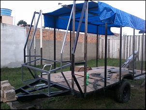

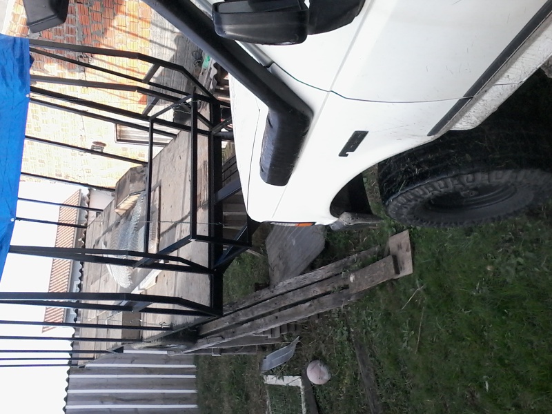

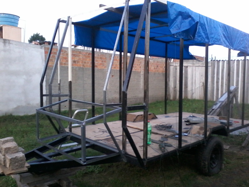

    Eu estou fazendo um trailer para ser puxado pela minha F1000. Fiz tudo do zero. Não confio em nada pronto do mercado, então fiz suspensão de arrasto com eixo dianteiro da F75 4x2 alargado em 30cm e com axle truss, usei amortecedores dianteiros da F350 e molas dianteiras da F250. Freio da própria F75, com cilindro mestre do fusca e mola de retorno do freio inercial da CG titan. Colocarei um amortecedor de direção para suavizar o freio inercial. Montei um par de aros originais da F1000 com pneus AT 31". O Chassis está com 70cm de altura do solo. A intenção é poder andar em terrenos difíceis sem enroscar em nada, e passar por alagados sem mergulhar o assoalho. O Trailer será relativamente grande e pesado, com "baú" de 4,60 x 210 x 210, e mais 1,6 de lança, fechando 6,20 de comprimento total, e com bitola final igual a da F1000. No chassis parti com 3 longarinas, sendo as duas laterais aonde sustenta a suspensão fechei em caixote.
    Assoalho com plywood de 18mm.
    No trailer terei 260 litros de água potável, reservatório para água cinza de 160 litros e 115 litros para água de sanitário.
    Banheiro com chuveiro a gás em box separado do banheiro, um quarto de casal, cozinha completa (sem microondas a princípio), dinete e cama aérea de solteiro. Na tulha dianteira irão um P13, 2 bombas pressurizadoras de água, 2 baterias estacionárias e um carregador.
    Na lateral direita terá uma cozinha compacta externa embutida e um toldo de 4x4.
    Toda a iluminação será em LED. Comprei um monte de luzes e fitas LED pela internet.
    Ficará bem pesado, cerca de 1300kg, mas para a F1000 será uma baba. Na pior das hipóteses ainda tenho o guincho 12000 para arrastar o conjunto.
    Hoje, para finalizar a parte de baixo, preciso fazer uma barra panhard para eliminar qualquer jogo lateral. Espero iniciar o fechamento nesse inverno.

    As foto são antigas. Mas as diferenças não aparecem pois fiz muito trabalho por baixo dele, pois os reservatórios de água são todos entre as longarinas do chassis.
    Só nos reservatórios levei 4 meses de fabricação.
    Miniaturas de Anexos Miniaturas de Anexos -20140503_172510.jpg   -img-20140524-wa0035.jpg

    Estou a usar pneus 31 AT em aros 7x15 (originais do troller) pois meu pensamento foi em ter automaticamente 02 estepes sobresalentes durante as expedições, porem estou pensando em troca-los por pneus 255/75/15 AT haja vista que quando a carrocinha esta cheia, o pneu pega as vezes nos paralamas quando estressados...
    A escolha pelos AT e nao pelos STREEETs se deu pela maior resistência a furos dos AT, mas tb nao acho que MUDs sejam uma boa escolha...
