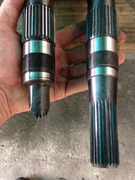

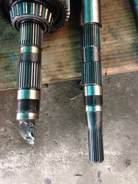

    Um amigo meu quebrou o entalhado de um troller 2010 e a viatura está aqui na minha oficina pra fazer a substituição.
    Ouvi falar de um eixo reforçado, alguém conhece ?
  • #113
    05/01/2004
    Boa Vista/RR
    14,658
    Agradecimentos: 51
    Não consegui nenhuma confirmação se existe o eixo reforçado então resolvi comprar o original mesmo. O menor preço que encontrei foi na Tor Off Road, R$750,00 e fui muito bem atendido.
    Detalhe importante, no eixo tem uma diferença que aparentemente o deixa mais forte do que esse que quebrou, pois não possui o degrau após a rosca.

    Elmer, um mecânico aqui em BH (Varlei) que trabalhou na troller diz que esse degrau é um ponto de colapso para preservar o restante do conjunto... sinceramente, não vejo muito fundamento nisso.

    uma vez me falaram que a Recuperg faz um eixo mais forte, se é verdade nao sei.

    Tambem vi, alguem ja usou, sabe se eh realmente mais forte?

    Ja viram muitos casos de quebra do T4 2001 a 2004 cambio FSO2305?
    Vou trocar a embreagem do meu 2002 c/ 127.000km, os sincronizados da 1@ e 2@ e pensando em aproveitar pra trocar o entalhado pelo reforçado da toroffroad...
