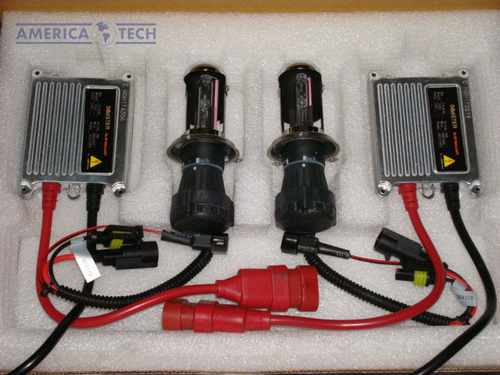

    Ola! para os que ja colocaram xenon, a lampada que vcs colocaram parece com esta? pois ela me parece grande demais para caber naquele espaco minimo que o troller tem.

    Ricardo estou com a mesma dúvida que vc. Mas tenho pra mim que essa da foto que vc postou seja daquelas que movimentam pra fazer o baixo e alto. Tô achando ela muito grande.
    Nesse anúncio aqui:
    http://produto.mercadolivre.com.br/M...hb3-hb4-nf-_JM
    Note que a H4 que ele mostra parece ser bem menor do que a que vc postou.
    Eu estava pensando em comprar esse kit, e se não coubesse daria um jeito de adapta-lo num farol auxiliar modelo super oscar. Mas esse mês to sem tempo $$$ hehehe
    Abraço.

    607
    Question
    Ola Loyer,
    O problema do que vc mandou é que seria somente farol baixo, eu tenho na minha moto um destes (apenas farol baixo) e me arrependi de nao ter colocado alto+baixo.
    Eu sei que alguns daqui colocaram o bi-xenon, so nao sei se foi igual a este que eu estou vendo (tb é do mercadolivre rsrsrs)

    Tenho pra mim que não há como instalar o bi xenon nos troller's com motor 2.8 (pelo menos os que usam farois quadrados como o meu), pois um dia desses fui trocar a lampada original e já deu trabalho, fica colada no tudo do intercooler.
    Eu olhei o 3.0 2008 de um amigo e achei o espaço maior, cuidado com o que o pessoal ai indica, seria interessante ver algum 2.8 com ele instalado, pois pelo tamanho da lampada duvido muito que caiba naquele espaço reduzido.
