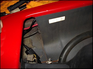

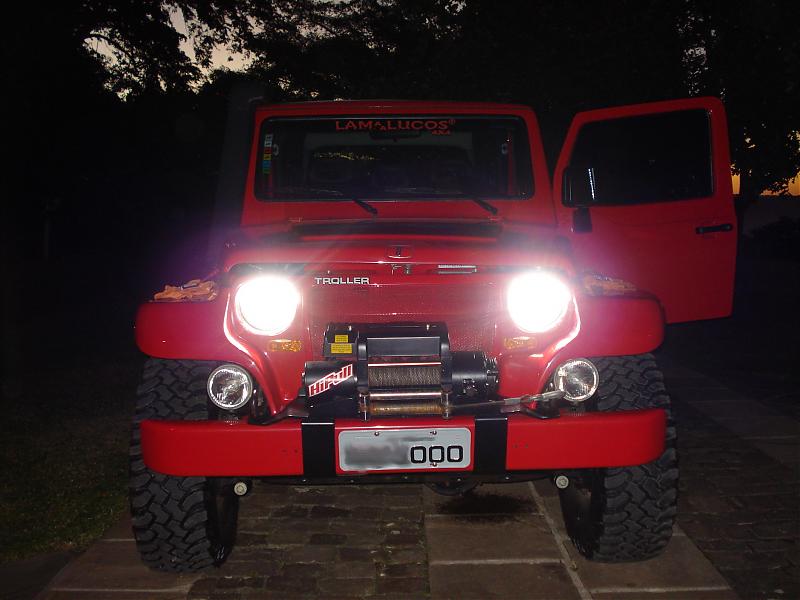

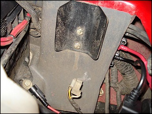

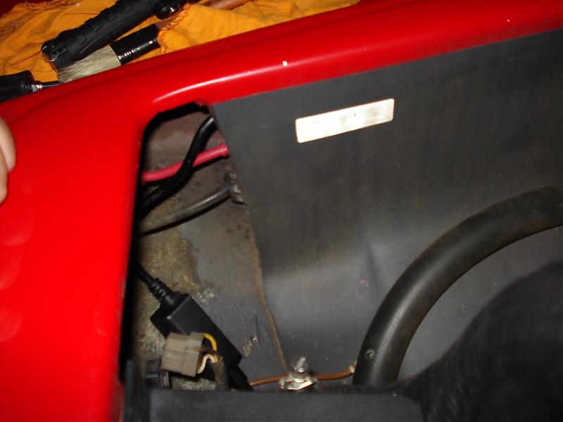

    coloquei eu mesmo no 2007... bi xenon , pelas fotos da pra ver que fica longe do intercoler coloquei 6000k mas hj acho que poderia ser 0 4500k
    Christian
    Miniaturas de Anexos Miniaturas de Anexos Xenon no T4-dsc02815.jpg   Xenon no T4-dsc02827.jpg   Xenon no T4-dsc02822.jpg   Xenon no T4-dsc02825.jpg   Xenon no T4-dsc02820.jpg

    só coloquei nos farois... e ficou estranho a as lampadas brancas e a sinaleira amarelada.. vou trocas as lampadas
    quanto aos milhas ñ pensei no que fazer ... mas como eu uso pouco eles vou deixar pra depois.... os meus reatores são slim mas de jeito nenhum cabem nos milhas
    Christian
