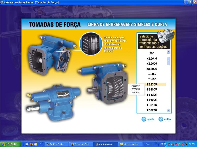

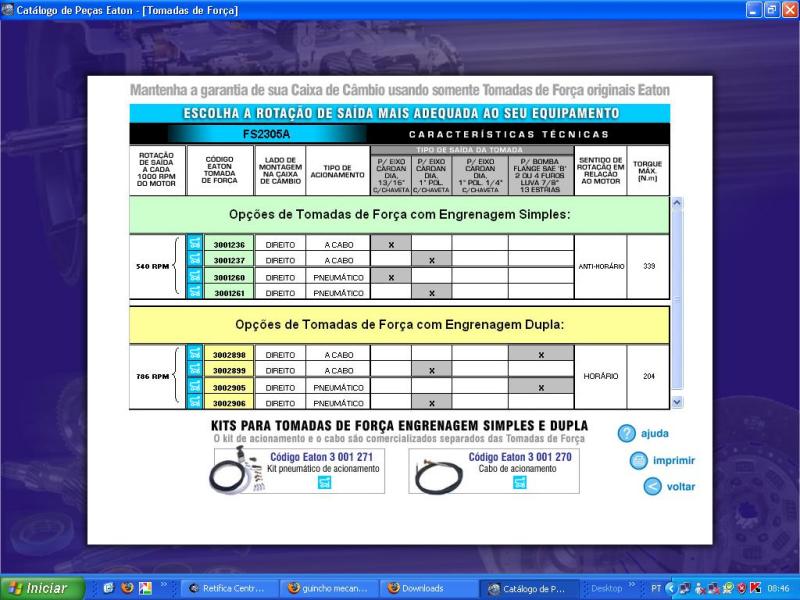

    Consegui um cd de componentes da EATON e estou listando aqui as ptos disponiveis para o cambio FS2305.
    Miniaturas de Anexos Miniaturas de Anexos Cambios EATON 2305-fs2305.jpg   Cambios EATON 2305-fs2305a.jpg   Cambios EATON 2305-fs2305b.jpg   Cambios EATON 2305-fs2305c.jpg

    Fala aí Elmer,
    Estava fazendo uma pesquisa sobre as transmissões Eaton e as informações desse tópico foram muito oportunas. Depois de ler bastante a respeito e com base nessa sua última informação, baixei o catálogo eletrônico da Eaton e posso dizer que é excelente e bastante completo. Ele contém inclusive essa última informação sobre a aplicação de PTO nas transmissões Eaton.
    Resumindo eu tenho um câmbio FS 2305B com a CT Borg Waner, engate eletrônico, com todos os seus agragados e em excelente estado. Estava pesquisando as possibilidades para instalar 4x4 em minha Bonanza e buscava uma forma de ter a opção de um guincho mecânico. Foi aí que essa PTO caiu como uma luva.
    Assim, gostaria de saber se alguém já a utilizou. Lembrando que existem quatro opções: engrenagem simples, dupla, acionamento por cabo e pneumático.
    Segue abaixo o guia para baixar o catálogo Eaton, fornecido pelo Depto. Técnico da empresa.
    Abraço,
    Celso

    Pessoal, alguém conhece as diferenças entre os cambios Eaton:
    FS-2305A
    e
    FSO-2305B
    Pergunto porque estive olhando uma tabela de tomadas de força Eaton http://www.mgrepltda.com.br/catalogos.htm#35 e existe um modelo - 3 001 236 - com acionamento via cabo compatível para o cambio FS2305A.
    Estou fazendo essa pesquisa devido o interesse de alguns amigos querendo instalar guincho mecânico no Troller que segundo a tabela na pagina acima saiu com os cambios FSO-2305B(2000 a 2004) e FSO-2405B(2004 a 2006).
    (em breve moverei o tópico pra seção Troller.)

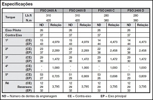

    Vou aproveitar o topico pra tirar uma duvida, não entendo muito de mecanica, mas sou interessando pelo assunto, e estou aprendendo muito lendo aqui no forum.
    Dei uma olhada no catalogo da Eaton, e vi que os seguintes modelos usam o cambio FSO-2405:
    - Ranger 2.8 - FSO-2405-B
    - Ranger 3.0 - FSO-2405-A
    - S10 2.8 - FSO-2405-E
    - S10 2.8elet- FSO-2405-K
    - Frontier - FSO-2405-J
    - Troller 3.0 - FSO-2405-B
    Sei que essas letras significam alguma diferença (só não descobri o que ainda), Mas sei que o cambio tipo A da Ranger 3.0 é famoso por relações longas. O J da Frontier por ter a primeira marcha longa e a quinta curta. e assim vai...
    Agora vem minha duvida.heheeh
    Se eu quisesse por exemplo colocar as relações do cambio FSO 2405 -A ou B dentro do meu cambio que é J, Seria possivel, é ou uma adaptação que exige muito mais que isso? Queria melhorar a saida da Frontier (encurtando a primeira) e também baixar a rotação (e conseqüentemente o consumo) em velocidade de cruzeiro da Frontier.

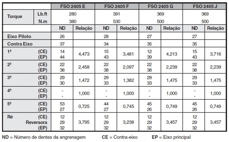

    Pessoal dando uma ressucitada no Topico, descobri que o cambio FSO 2405E é tambem usado pelo Iveco Daily, e neste ha tomada de força para venda.
    O Cambio FSO 2405 tem varias especificações conforme o Veiculo em que é instalado, e tambem relação de Marchas diferentes.
    o Troller Utiliza os seguinte Cambios:
    2001 a 2003 > 2305B
    2005 a 2006 > 2405B
    2007 a 2011 > 2405E
    E neste ultimo 2405E que é possivel instalar Tomada de Força a pois a mesma é acoplada na engrenagem da 2 marcha, que é de 22 dentes
    desta Forma to dando andamento na melhoria do meu Guincho Hidraulico
    Bom é isto caso alguem tenha mais alguma informação, manda ai..

    Usuário Avatar de Charles Jeep 54
    09/10/2008
    Balneário Cmaboriú/SC
    195
    Citação Postado originalmente por lucciano amaral Ver Post
    Charles qual a tomada de força vc vai usar no 2405E? (marca-modelo)

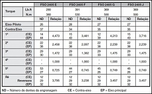

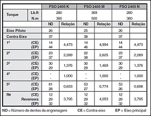

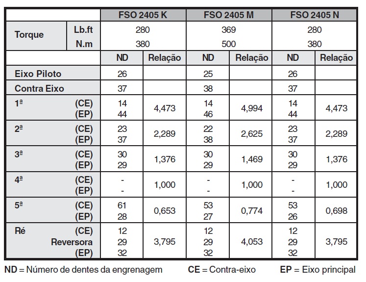

    luciano a Tomada de Força é da TAKARADA, acho que deve ser uma das maiores neste ramo de tomada deo da mesma força para Caminhões
    o modelo da Tomada é: TK 9025.16
    segue foto, e relação dos cambios.
    {4x4}'s
    Cambios EATON 2305-relacao-cambio-fso-2405-k-n.jpgCambios EATON 2305-relacao-cambio-fso-2405-e-j.jpgCambios EATON 2305-tomada-de-forca.jpg
    Miniaturas de Anexos Miniaturas de Anexos Cambios EATON 2305-relacao-cambio-fso-2405-d.jpg
