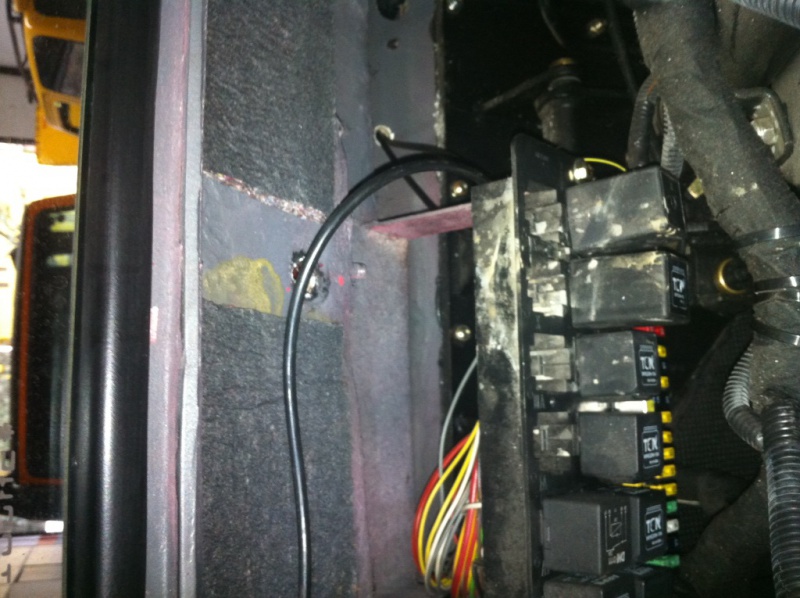

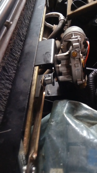

    ressuscitando mais um tópico !!!
    alguém sabe me informar como tirar o pivô do limpador de para-brisa do lado esquerdo do Troller 2000 ?
    Fica bem atrás do painel de instrumentos, mas será necessário desmontar o mesmo ou tenho acesso por baixo do painel ?

    Citação Postado originalmente por Th Cerga Ver Post
    Isso responde a pergunta, boa sorte...rs
    Limpador de parabrisa Troller.-img_3824.jpgLimpador de parabrisa Troller.-img_3830.jpgLimpador de parabrisa Troller.-img_3831.jpg

    Th Cerga,
    Não se desespere...
    Se for um 2008, você tem acesso ao mecanismo esquerdo/motor por dentro do painel de instrumentos. O acesso ao mecanismo direito é por trá do porta luvas.
    Tem que retirar o painel de instrumentos (2 parafusos da moldura e 2 parafusos de fixação do painel, retirando o painel por dentro do volante).
    O porta luvas tambem é retirado facilmente removendo-se 2 parafusos.

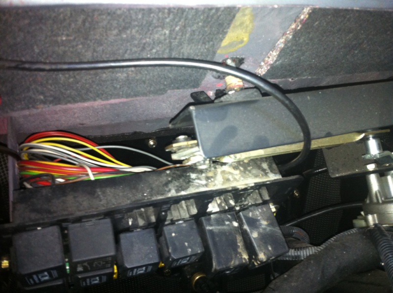

    KKKKKKKKKKKKKKKKKK.. essa é a dura realidade.... o meu é 2005... mas acho que são todos iguais, não tem acesso fácil... aproveita e ja faz uma vedação decente para evitar a famosa goteira em cima da caixa de fusível...
