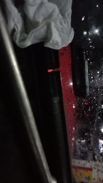

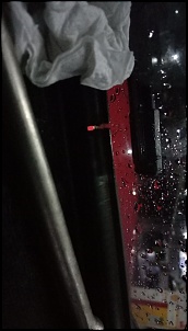

    Eu desmontei recentemente o meu pra resolver um problema no meu limpador que parou (quebrou a conexão com o motor do limptador) e verifiquei que a massa ainda está lá, perfeita. Joguei água com a mangueira com o painel desmontado e não entra uma gota de água. Quando tive novamente problema de entrada de água, foi na junção da borracha do parabrisa (foto em anexo).

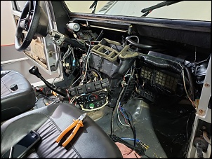

    Boa tarde,
    Na verdade é pelos eixos mesmo que entrava água, tinha muita folga entre o eixo e a puxa que estava presa na carroceria.
    Achei o mecanismo todo novo em uma agência de Belo Horizonte por 225 reais, segundo eles até o 2009 é o mesmo mecanismo, ai troquei tudo e coloquei a massa que você falo, que é massa de calafetar. Precisa colocar a massa pois as borrachas que vem junto com os pivos são para carro ou seja o rasgo no meio delas é de mais ou menos 1,5mm e a fibra onde ela é presa tem uns 4mm.
    Então eu cortei essa borracha no meio coloquei uma por dentro e uma por fora, enchi de massa no meio e apertei contra a fibra, o silicone não é indicado pois ele desgruda e dura menos que a massa.
    Na mesma coloquei um plastico atrás da caixa de fusíveis para garantir, mas já peguei alguma chuvas bem forte e está 100% nem uma gota.
