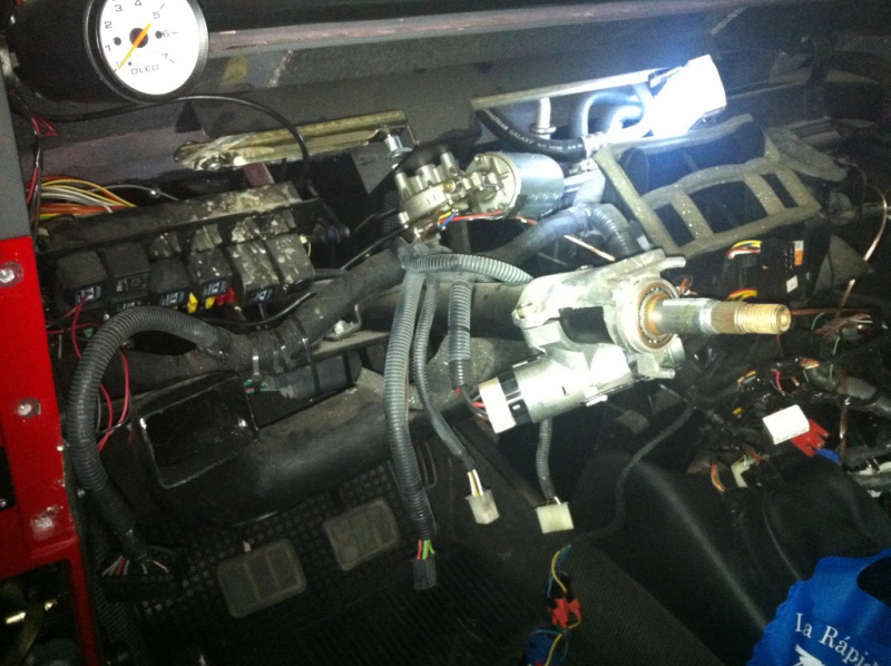

alguém sabe me informar como tirar o pivô do limpador de para-brisa do lado esquerdo do Troller 2000 ?
Fica bem atrás do painel de instrumentos, mas será necessário desmontar o mesmo ou tenho acesso por baixo do painel ?

Anexo 453542Anexo 453544Anexo 453545

Se for um 2008, você tem acesso ao mecanismo esquerdo/motor por dentro do painel de instrumentos. O acesso ao mecanismo direito é por trá do porta luvas.
Tem que retirar o painel de instrumentos (2 parafusos da moldura e 2 parafusos de fixação do painel, retirando o painel por dentro do volante).
O porta luvas tambem é retirado facilmente removendo-se 2 parafusos.

KKKKKKKKKKKKKKKKKK.. essa é a dura realidade.... o meu é 2005... mas acho que são todos iguais, não tem acesso fácil... aproveita e ja faz uma vedação decente para evitar a famosa goteira em cima da caixa de fusível...
Anexo 453562
